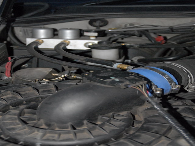

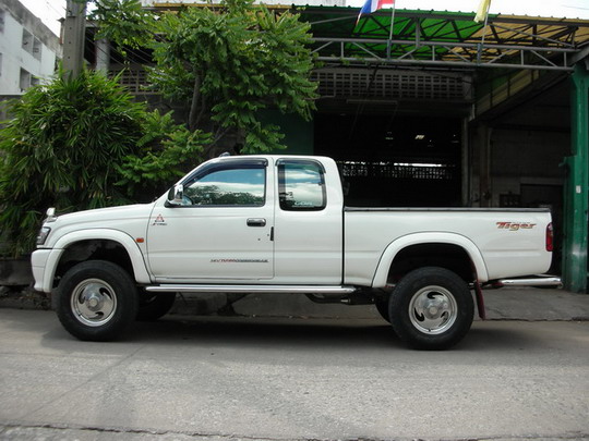

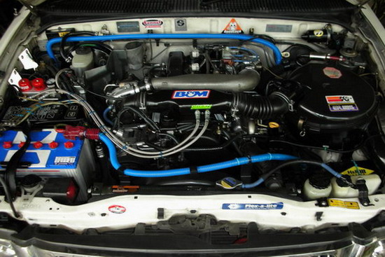

เอามาให้ดูแล้วครับ TIGER:D4D+LPG ระบบMHFS เวอร์ชั่น4
จาก KEW'S FOLLOWER
อาทิตย์ที่ , 10/9/2549
เวลา : 02:47
58.64.88.117
อ่านแล้ว = 7180 ครั้ง

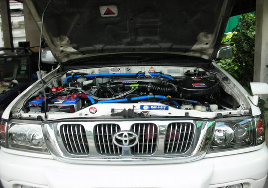

       คันนี้ติดตั้งและใช้งานมาแล้ว10เดือนครับ
 จาก KEW'S FOLLOWER
 อาทิตย์, 10/9/2549
02:48
58.64.88.117

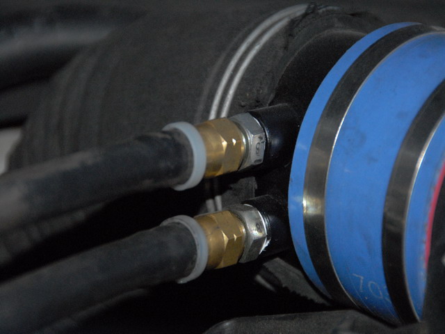

       1
 จาก KEW'S FOLLOWER
 อาทิตย์, 10/9/2549
02:48
58.64.88.117

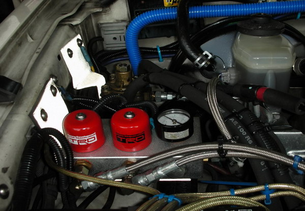

       2
 จาก KEW'S FOLLOWER
 อาทิตย์, 10/9/2549
02:51
58.64.88.117

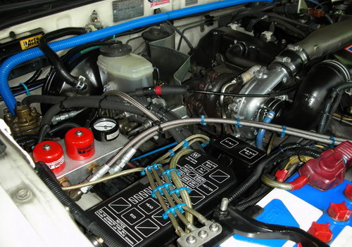

       กล่องคอนโทรลชุดรองแปะอยู่หน้าแบตฯ ส่วนกล่องควบคุมหลักอยู่ให้องโดยสาร

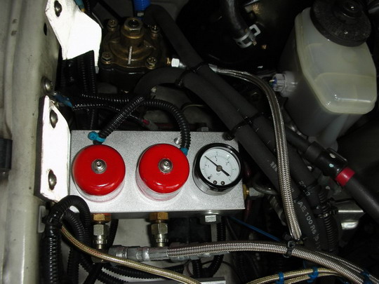

 จาก KEW'S FOLLOWER
 อาทิตย์, 10/9/2549
02:52
58.64.88.117

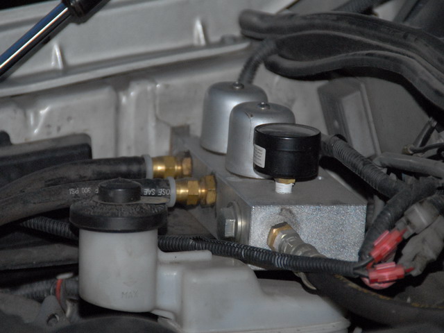

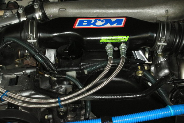

       ชุดจ่ายแก๊สเวอร์ชั่น4
 จาก KEW'S FOLLOWER
 อาทิตย์, 10/9/2549
02:55
58.64.88.117
       ชุดจ่ายแบบ2หัวพ่น
 จาก KEW'S FOLLOWER
 อาทิตย์, 10/9/2549
02:56
58.64.88.117

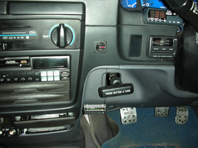

 จาก KEW'S FOLLOWER
 อาทิตย์, 10/9/2549
02:59
58.64.88.117
       สวิทช์ตรงกลางคอนโซลสำหรับเปิดระบบแก๊ส ด้านล่างเป็นเกจบอกปริมาณแก๊สคงเหลือในถัง

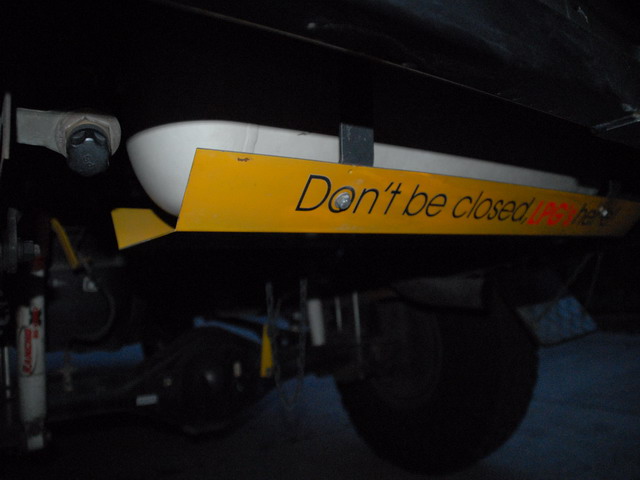

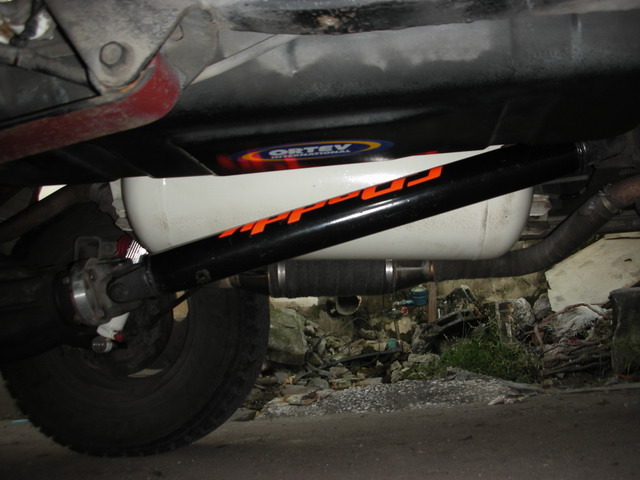

       ถังขนาด48ลิตรติดตั้งใต้ท้องรถ

       คันนี้เป็นระบบเดียวกับMIGHTY ที่ลงก่อนหน้าแต่เป็นเวอร์ชั่น4 เป็นรุ่นที่พัฒนาขึ้นมาล่าสุดและเป็นชุดเดียวกับที่จะผลิตเพื่อจำหน่าย
รายละเอียดทั้งหมดของรถคันนี้อ่านได้ในหนังสือ PICK-UP PERFORMANCE ฉบับที่45 ประจำเดือนมีนาคม 2549 นะครับ

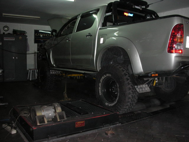

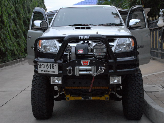

       เอามาให้ดูอีกคันครับ
 จาก KEW'S FOLLOWER
 อังคาร, 12/9/2549
00:50
58.64.88.111
       ระบบเดียวกับคันไทเกอร์แต่คันนี้ใส่กล่องPOWER MAX ด้วย

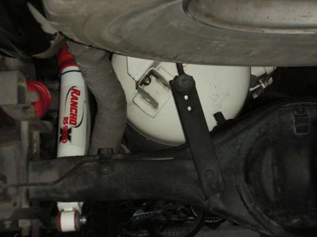

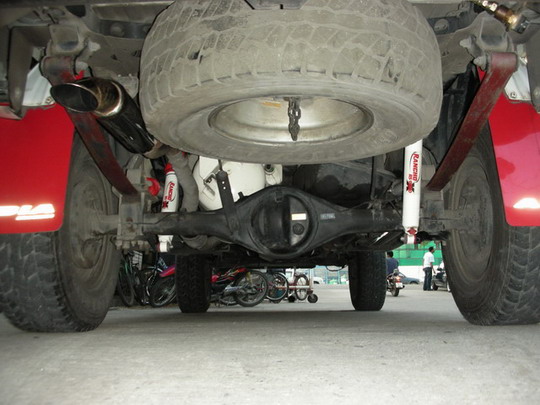

       ถังขนาด 35 ลิตรติดใต้ท้อง
 จาก KEW'S FOLLOWER
 อังคาร, 12/9/2549
00:53
58.64.88.111
       ใส่แผ่นบังถังกันกระแทก

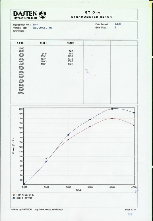

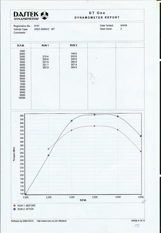

       ทดสอบบนเครื่องวัดแรงม้า
 จาก KEW'S FOLLOWER
 อังคาร, 12/9/2549
00:57
58.64.88.111
       ผลทดสอบแรงม้า
 จาก KEW'S FOLLOWER
 อังคาร, 12/9/2549
01:03
58.64.88.111
       ผลทดสอบแรงบิด เส้นสีแดงคือก่อนเปิดระบบแก๊ส+กล่องPOWER MAX เส้นสีน้ำเงินคือผลทดสอบเมื่อเปิดแก๊สเข้าระบบ
คันนี้ใช้ยางขนาด 35 นิ้วดังนั้นแรงม้าและแรงบิดจะสูญเสียไปกับยางประมาณ 10-25 %
 จาก KEW'S FOLLOWER
 อังคาร, 12/9/2549
01:08
58.64.88.111
       แก้ไขข้อมูลของคำตอบที่แล้วนะครับแรงม้าและแรงบิดสูญเสียไปกับขนาดของยาง 10-15%ครับ ไม่ใช่ 10-25% ครับ
 จาก KEW'S FOLLOWER
 อังคาร, 12/9/2549
02:45
58.64.88.163
       ผลทดสอบที่ได้เป็นการทดสอบหลังจากติดตั้งระบบไปแล้ว 6 เดือน (วิ่งแบบใช้แก๊สเป็นเชื้อเพลิงร่วมมาแล้ว 20,000 กิโล)
สำหรับคันนี้อัตราการสิ้นเปลือง+กล่อง ประหยัดขึ้นจากเดิม ประมาณ 10%
อัตราการสิ้นเปลือง+กล่อง+แก๊ส ประหยัดขึ้นจากเดิมเท่าที่ได้จากการทดสอบจริง ได้ไม่เกิน 30% แต่ได้ความมันส์มากขึ้น 3 เท่า
อัตราการบริโภคแก๊สอยู่ที่ 25 สตางค์/1 กิโลเมตร (คิดที่ราคาแก๊ส 9.50 บาท/ลิตร)
