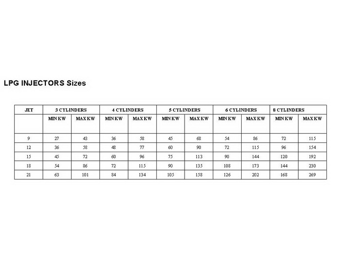

       คุณ VWV6-2.8 ครับ ทำไมในตัวโปรแกรม Injectometer มันบอกว่ารถ 109 แรงม้า Jet 18 is suggested และ Jet 15 is suitable but not suggested ล่ะครับ

       คุณ Autro Tis ครับ
รถคุณ อยู่ในกลุ่ม JET 15 แน่นอนครับ ดูจากตารางที่ให้ 3ZZFE ของ Altis 1.6E มีแรงม้าที่ 109-110 HP หรือเทียบเท่า 81-82Kw ครับ สามารถใช้ Jet 18 ได้ถ้า เป็นเครื่องรอบจัด (ช่วงชัก=<ขนาดลูกสูบ) ซึ่งของคุณขนาด ช่วงชัก>ขนาดลูกสูบ
3ZZ-FE:Bore is 79.0 mm and stroke is 81.5 mm. Max. Output is 109 hp (81kW) @ 6000 rpm. Max. Torque is 111 lb ft. of torque (150Nm) @ 3800 rpm
