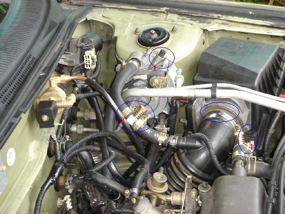

       มีรูปมาให้ช่วยดูหน่อยครับ เป็น nissan presea 1.8 ครับ
ตอนนี้กินแก๊สอยู่ที่ 6-7 โล/ลิตร ทั้งในเมือง และ ต่างจังหวัด ความเร็วได้ 140-150 อยากรู้ว่าติดแบบในรูปนี้มีผลกับการกินแก้สหรือเปล่าครับ
ดูจากรูป 1.ตัวปรับแกสมีตัวเดียว ยี่ห้อ stargas
2.power vale
3.mix ฝังอยู่ตรงนี้
4.ไม่รู้มีไว้ทำไม
ผมไม่เห็นว่าแก๊สจะผ่าน mix เลย ผมว่าอย่างนี้ mix มีไว้กั้นอากาศอย่างเดียว แก๊สไม่ผ่าน mix เลยครับ
ใครใช้รถรุ่นนี้อยู่ติดแบบนี้หรือเปล่าครับ
 จาก oil
 พุธ, 13/9/2549
17:16
203.144.144.164
       เส้นที่ 4 เป็นยังงี้ครับ ท่อยางเดิมจะมี 2 รู เขาเอามาต่อแก๊ส 1 รู
แล้วอีกรูเป็นท่อแยกเพื่อต่อของเดิมเข้าที่เครื่องครับ mix เป็นแบบฝังจริง จริง ครับ
ไม่มีรูเข้าเลย เส้นที่ 4 ไม่ได้ต่อเข้า mix นะครับ เข้าท่อแยก 1 เส้น เข้าไปที่เครื่อง 1 เส้นครับ
