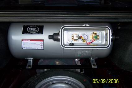

       ดิ้นร้นติดต่อดำเนินการเพื่อให้ได้รับการเปลี่ยนเพื่อใช้ระบบแก๊สในทะเบียนรถ ถึงแม้จะใช้เวลาสองวันเพราะมีเวลาแค่หลังส่งเด็กนักเรียนเสร็จ จึงไปดำเนินการ แล้วต้องรีบไปรับกลับ แต่ถ้านับเวลาเป็นชั่วโมงนั้น เพียงประมาณ 3 ชั่วโมงเท่านั้นเอง วันแรกต้องไปซื้อวาวรุ่นใหม่ด้วยความจำเป็น แล้วให้ขนส่งตรวจรถโดยไม่มีวิศวกรรับรอง วันที่สองเข้าไปตรวจที่ เทคนิคกรุงเทพฯ ผ่านแล้วนำใบรับรองวิศวกรมาประกบเรื่องแล้วส่งดำเนินการทันที ชั่วโมงเดียวเรียบร้อย 2คัน คันแรกทำเรื่องไว้ตั้งแต่วันที่ 1 กย. แล้ว

       ผู้ที่พอจะมีความสามารถแก้ไขปัญหาเฉพาะหน้าเกี่ยวกับเรื่องระบบแก๊สได้ หากเข้าไปตรวจสอบที่เทคนิคกรุงเทพฯ ให้เตรียมตัวก่อนไป คือเรื่องตรวจสอบรอยรั่วที่ต่อต่าง ๆ ติดเทปพันเกลียวไปด้วย ประแจปากตายหลายขนาด และเคเบิลไทร์ นึกอะไรได้ก็ติดไปด้วย เผื่ออาจารย์ผู้ตรวจสอบต้องการให้แก้ไขจะได้ไม่ต้องนำรถกลับไปแก้ที่ร้านหรือที่บ้าน อาจารย์เน้นเรื่องการรั่วซึม และเรื่องท่อที่ห้อยต่ำกว่าตัวรถ อีกอย่างหนึ่ง การที่มีผู้ใช้รถไปบอกเล่าให้อาจารย์ฟังว่า หากมีใบรับรองของที่นี่แล้ว สำนักงานขนส่ง จะผ่านอย่างง่าย ทำให้อาจารย์มีความกดดันที่ว่าต้องเข้มงวดมาก ๆ

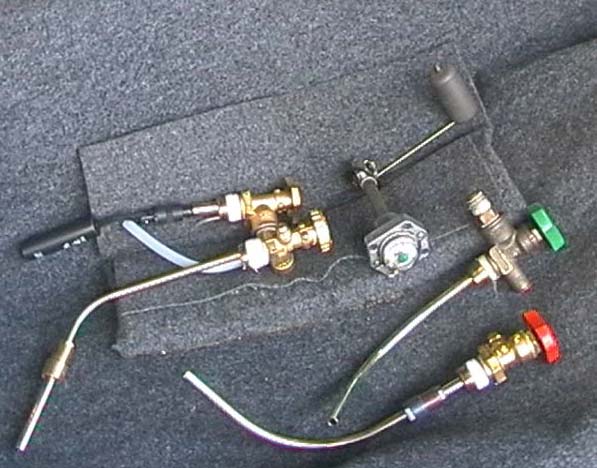

       ที่ต้องไปซื้อวาวล์รุ่นใหม่ คืออะไรมัลลติวาวล์ใช่ไหมครับ เปลี่ยนที่ไหน ราคาเท่าไร

       คุณธี....วาวรุ่นใหม่/ไม่ใช่มัลติวาว มัลติวาว คือตัวเดียวมีหลายช่องทาง ทั้งทางเข้า-ทางออก ทางระบายแรงดัน ส่วนวาวรุ่นใหม่ คือวาวธรรมดา เข้า-หรือออก ที่ผลิตออกมาทดแทนรุ่นเก่าที่ใช้ออกแบบใช้งานมานานแล้ว ด้านทางเข้า มีลูกลอยวัดแรงดัน ไม่เกิน 85% ของปริมาณที่บรรจุแก๊สในถัง ตัววาวออก มีที่ระบายแรงดันในกรณีภายในมีปัญหาแรงดันเกิน ผมซื้อมาคู่ละ 850 บาท ที่ร้านเจ้หลี การถอดออกต้องออกแรงมาก และใช้ประแจคอม้าที่ตัวใหญ่มาก ๆ ต้องถอดตัวครอบออก ต้องถอดเกจออก คันแรก อาจารย์มนตรีให้ผมไปเปลี่ยนที่ร้านติดแก๊สบริเวณใกล้กับเทคนิคกรุงเทพฯ บอกว่าเป็นมืออาชีพ แต่ผมไม่ไป เพราะงานอย่างนี้ไม่ต้องมืออาชีพก็ทำได้ ผมใช้บริการของเด็กนักศึกษาลูกศิษย์ของอาจารย์มนตรี ช่วยเป็นทุนการศึกษาไป 300 บาท คันที่สองผมมีเวลาที่บ้าน จึงเปลี่ยนเอง ไม่ยาก แต่ใช้แรงเยอะมาก ที่ทำงานภายในท้ายรถก็แคบ ใช้เทปพันเกลียวให้มาก ๆ ระมัดระวังเรื่องจะรั่วซมเป็นพิเศษ มิฉะนั้น จะต้องทำงานอีกรอบ
