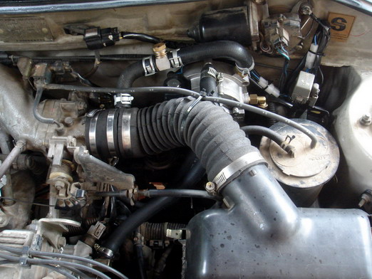

soluna ทดลองย้ายMIX ดู จริงอย่างเขาว่าจริงๆ
จาก เด็กระยอง
ศุกร์ที่ , 8/9/2549
เวลา : 22:03
210.1.5.200
อ่านแล้ว = 1583 ครั้ง
 จาก เด็กยอง
 ศุกร์, 8/9/2549
22:07
210.1.5.200
       ก่อนย้ายครับ

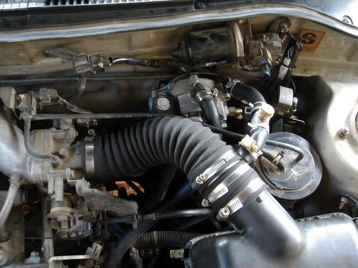

       ตอบทุกความเห็นคร๊าบ ...
Soluna Auto
หม้อต้ม bigas
Mix ขนาด 28 มม.
เอ่อ คือว่า งี้นะครับรถผมนะครับ มีปัญหาเรื่องเบา ดับ เบาดับ ซะงั้น
ได้ทำการจูนใหม่ อาการเบาดับ เบาดับ ก็หายไป แต่ว่างัยดีละ กินแก๊สมากเหลือเกิน
จนรับไม่ได้ 49 ลิตร วิ่งได้ 280 กม. เอง
พอจูนใหม่แบบประหยัด ก็เบาดับ เบาดับ ก็มาเหมือนเดิมอีก (เป็น ๆ หาย ๆ)
เคยดูใน web มีคนเคยบอกว่าให้ลองย้ายมิกซ์ดูเลยลองทำตามดู
ปรากฎว่า อาการเบาดับ เบาดับก็หายไป (มันเป็นไสยศาสตร์ จริงๆๆๆๆๆ)
ความเร็ว ที่ใช้ปัจจุบันประมาณ 100-130 กม./ชม. (นอกเมืองไม่ชอบขับเร็ว)
ในเมืองความเร็วที่ใช้ ประมาณ 60-90 กม./ชม.
อัตราสิ้นเปลืองในเมือง 1.25-1.35 บาท/กม. (แก็สระยอง 10.48 บ/ลิตรครับ)
นอกเมือง 0.90 - 1 บาท/กม.
