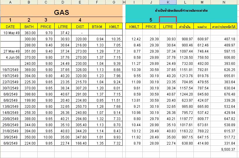

       ลองคิดดูเล่นๆ นะครับ
คร่าวๆ นะครับ อาจจะไม่ตรงซะทีเดียว

       จากตารางข้างบน อยู่บนสมมติฐานที่ว่า อัตรา KM/L ของน้ำมัน มากกว่าแก้ส 1.2เท่า ( พอๆกับรถผมเลย )
ถ้าเทียบจำนวนลิตรที่เท่ากัน แก้สประหยัดตังค์กว่า แต่ระยะทางที่รถวิ่งได้ น้ำมันจะมากกว่าหน่อย
อย่าคิดมากเลย ยังไงแก้สก็ถูกกว่า หรือคิดเทียบระยะทางที่เท่ากันดีกว่า เป็น บาท/KM

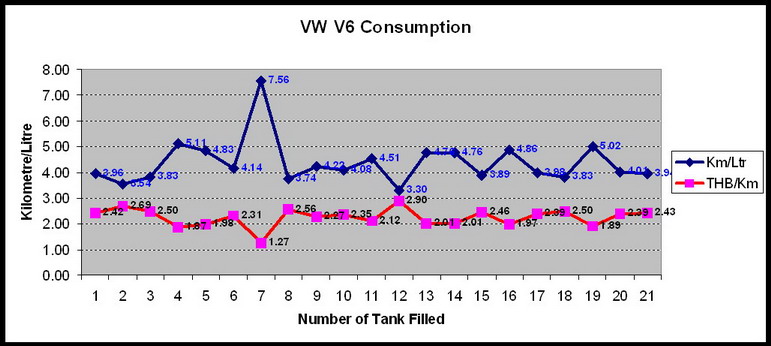

       แจมด้วยคน ครับ
ของผม โฟล์ค V6 เครื่อง 2800 ซีซี วิงแต่ ในเมือง แถว สาทร สีลม สาธุฯ ตรอกจันท์ และ ทางด่วน (ซึ่ก็ติดๆประจำ)
ของ ผม ทำได้ดีกว่าน้ำมัน นะครับ ตอนใช้น้ำมัน ไม่เคยเกิน 4.0 กม./ลิตร เลย ครับ
กร๊าฟ การเติมแก๊สและอัตรา สิ้นเปลือง จริง มา ให้ดูกันครับ
เติมใช้งานแล้ว 22 ถัง ได้อัตรา สิ้นเปลือง 21 ถัง ตามรูป
ใช้แก๊สไปแล้ว789.49 ลิตร เป็นเงิน 7,540.29 บาท
ประหยัดแล้ว 15,750.32 บาท ครับ

       ตารางนี้ผมคำนวณโดยสมมติฐานที่ว่า ถ้าแก๊สวิ่งได้ 1 กม. น้ำมันต้องได้ 1.2 กม. เทียบจากคอลัมน์ G กับ I ครับ แล้วเอาไปคิดเทียบเป็นค่าน้ำมันที่จำนวนลิตรที่เท่ากันก่อน พอได้ผลต่างค่าน้ำมันแล้วนำมาคิดเทียบกลับอีกครั้ง เอาตารางผลต่างมาคูณด้วย 0.8 ออกมาเป็นจำนวนเงินที่ประหยัดได้ครับ
ไม่รู้ว่าจะใกล้เคียงกับของจริงหรือเปล่า แต่ก็คำนวณไว้เป็นกำลังใจให้ตัวเองครับ
รถ NISSAN NV VAN เครื่อง คาร์บู ปี 93 สภาพเครื่องกินน้ำมันเครื่องตามอัตภาพ แล้วแต่ระยะทางที่วิ่งครับ ติดตั้งแบบถังยาวๆ 64 ลิตร ไม่ได้ย้ายมิกซ์ (เพราะทำไม่เป็น)
