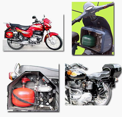

       ของต่างประเทศผลิตออกมาจากโรงงานเลยไม่บอกไม่รุ้ว่าเป้นแก่ส ....หึๆๆๆๆ ไม่ใช้เอาถังแก้สมาต่อแบบบ้านเรา อยางที่บอกสวยพอๆ กับ honda yama suzuki

เคยเห็นแว็บๆ ในเว็บ นานมาแล้ว
ใช้ถังแอร์ ใบเล็กๆ เป็นถังแก็ส ใส่เข้าไปในช่องหมวกกันน๊อค อ่ะ

20:53
203.114.108.195
       ขอบคุณครับ จากรูปข้างบนนี้เป็นชุดสำเร็จรูปครับ มีการใช้วงจรอิเล็คโทรนิคและหม้อพักมาช่วยทำให้อัตราการจ่ายแก็สสมบูรณ์ ตามอัตราการเร่งครับ ซึ่งราคาสูง(ผมงกอ่ะ) และตามหลักการไม่น่าจะมีหม้อต้มเลย ไม่รู้ฝรั่งเค้าเอามาใส่ทำไม เมื่อจ่ายแก็สเป็นไอออกมาแล้ว
ผมความรู้น้อยไม่เข้าใจวงจรอิเล็คโทรนิคเลย ผมเลยใช้ระบบแมนนอลครับ ตั้งอัตราการจ่ายด้วยมือและเพิ่มวาล์วคุมความดันอีกตัว(เป็นปรับละเอียดอีกที)....ใช้วาล์วก๊อกน้ำอย่างดี(ดีตรงไหนหว่า) ผมใช้แบบนี้มานานแล้ว แก็สหมดไป2ถังแล้วครับ วิ่งทางไกลดีมากครับ แต่มีปัญหาเมื่อติดไฟแดงนิดหน่อยครับ(ปัญหานี้ทำให้ชาวบ้านรำคาน)เพราะต้องเบิ้ลเครื่องเสมอ
อัตราการสิ้นเปลืองประมาณ 200KM/4Kg LPG ครับ ผมขี่แต่ในเมือง ติดไฟแดงเบิ้ลเครื่องตลอด ไม่ได้วิ่งทางไกลเลยครับ ถ้าวิ่งทางไกลจริงๆ ผมว่าน่าจะได้ถึง 300Km/1ถัง4โล (ค่าแก็ส100บาทครับ)
