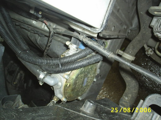

       อันนี้เป็นหม้อต้ม วาง ขวาง ส่วนมิกเซอร์อยู่ใต้กรองอาการศไม่ได้ถ่ายมาให้ดูคับ เป็นอเวนซ่า ของเพื่อนผมเอง ติดที่ร้านซอยจรัญฯ 13 สนใจก็ติดต่อผมได้คับ 09-125-6061 วุธคับ

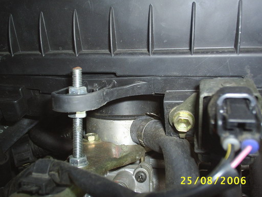

       มิกเซอร์คับ 24 มม. อยู่ใต้กรองอากาศคับ (ย้ายไม่ได้ เพราะไม่รู้จะย้ายยังไง)

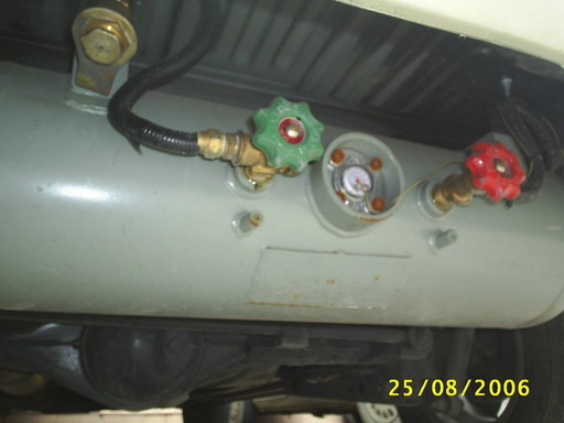

       อันนี้ถัง เมทิลเมท คับ ขนาด 36 ลิตร วางใต้ท้องรถ แต่จะให้ดี ต้อง ตี เหล็กแผ่นปิดถึงจะดี ตามที่คุณต้องการคับ ใต้ท้องรถ บนรถก็นั่งได้เหมือนเดิม แต่ลำบากที่ไม่มียางอะไหล่

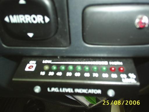

       เกจ วัดระดับแก๊ส ยี่ห้อ จำไม่ได้อ่ะ เป็นไฟ ดิสโก้ คับ

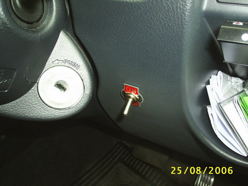

       สวิตซ์ โยก คับ ติดแบบ เอาสะดวกคับ แต่จริงๆ ก็ ติดตรงกลางคอนโซน ก่อน แต่เพื่อนบอกว่าไม่ชอบเลยย้าย

       1.หม้อต้ม ของ ออโต้แก๊ส
2.ถัง 36 ลิตร เมทิลเมท
3.เกจ์วัดระดับแก๊ส ไฟดิสโก้
4.สวิตซ์โยก สะดวกและ ถ้าเสียก็หาซื้อได้ง่ายดีคับ
5.ต้องตัด มุมของพลาสติกที่ครองกรองอากาศออกนิดนะคับ เพราะปิดแล้วโดรฝากระโปรงคับ
