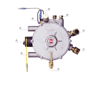

เรื่องการจูน หม้อhana ที่สมบูรณ์ เท่าที่ search ดูยังไม่มีใครแนะนำแบบชัดเจนเหมือนหม้อรุ่นอื่นๆ ...ผู้รู้ช่วยให้ความกระจ่างด้วยคร้าบบบ

หม้อ hana มันมีตัวปรับตัวเดียวบนหม้อต้ม จะให้ปิด sence หรือ ปิด idle ตรงไหน จะสังเกตอย่างไรว่าตรงไหนคือจุดที่พอดี
ผมรู้น้อยมากเกี่ยวกับเรื่องการใช้แก๊ส ...แต่ก็พยายามหาข้อมูลแล้วลองผิดลองถูกกับรถตัวเอง เช่นการจูน
รถผม honda ไดเมนชั่น 2001 เกียร์ธรรมดา แบบ fix ใช้ hana แต่ก่อนเริ่มมีอาการ...เบาแล้วเครื่องสั่น...เบาแล้วดับ ก็พยายามลองปรับดู ผลปรากฏว่า หายสั่น...แต่พอใช้ไม่นานก็จะเริ่มสั่นอีก....ส่วนเรื่องเบาแล้วดับไม่เกิดขึ้นแล้วครับ
อีกอย่างนึงครับ...รถผมจะปรับหรือหมุนไปทางไหน รอบเครื่องยนต์ก็จะอยู่ที่ไม่เกิน 400 รอบแต่ว่าเครื่องไม่สั่นนะครับ...ทีนี้จะทำยังไงดี
ที่จะทำให้เครื่องมีรอบที่สูงขึ้นตลอดไป...โดยที่ไม่ตกมากนักและใช้นานไปจะไม่สวิงอีก
ผมเข้าใจว่าตัวผมเอง...ยังจูนgas ได้ไม่ดีนัก..
ฉะนั้น...รบกวนท่านที่เข้าใจในการจูนหม้อ hana ช่วยบอกอย่างระเอียด..ทีเถอะครับ...ว่าควรจะเริ่มจากตรงไหนก่อน...
ตามรูปนะครับ..หม้อhana มีปุ่มปรับปุ่มเดียว..บนหม้อด้านซ้ายมือครับ...ผมควรเริ่มจาก..ตรงไหนดีครับ...
ขอบคุณครับ.....

       โหมดน้ำมันเป็นยังงัยบ้าง เดินเบาดีหรือป่าวครับ รอบเครื่องอยุ่ที่ประมาณ 8-900 รอบหรือป่าว
ถ้าใช่
แล้วในโหมดแก๊สได้เท่านี้ ก็ลองจูนใหม่ดู
ถ้าจูนแล้วรอบไม่เพิ่ม ต้องตรวจดูสาเหตุอื่นๆกันต่อไปครับ
ฮาน่าจูนง่ายมากครับ แค่หมุนวาล์วแค่วาล์วเดียว ให้รอบเดินเบานิ่งและได้ตามรอบที่ต้องการ ก็เป็นอันจบแล้วครับ ส่วนในกรณีที่จูนไม่ได้ สาเหตุอาจจะมาจากตรงอื่นครับ

       หม้อฮาน่ามีที่ปรับตัวเดียวครับ นั่นคือ ตัววาล์วกลมๆที่ติดอยู่กับหม้อนั่นแหล่ะครับ หมุนตามเข็มลดแกส หุน ทวนเข็มเพิ่มแกส
แต่ทีนี้ อีกประเด็นนึงคือ พาวเวอร์วาล์วครับ จูนพีคเป็นมั้ยครับ
1. ปรับที่หม้อต้มให้เครื่องนิ่งก่อน
2.กลับมาจูนพีค
3.ถ้าเดินเบาปรกติ ก็ OK แต่ถ้าเพี้ยนอีกก็ปรับเดินเบาที่หม้ออีกครั้ง
4.กลับไปจูนพีคอีก รอบ
5.ถ้าเดินเบายังไม่นิ่งอีก ย้อนกลับไปทำข้อ 3 และ 4 อีกครัง (แต่ถึงขั้นนี้ก็น่าจะนิ่งแล้วครับ)
ที่เหลือก็คือ หัวเทียน กรองอากาศ หรือการซิลมิก เซอร์ที่ไม่ดีมีอากาศไหลผ่านได้ทำให้รอบไม่นิ่งครับ

       honda ไดเมนชั่น 2001 เกียร์ธรรมดา ติดแก็สแบบ fix
รถรุ่นนี้ต้องระวังที่ mixer ต้องซีลไม่ให้อากาศรั่วเข้าได้ ถ้ารั่วนิดเดียวเดินเบาไม่นิ่งเครื่องจะสั่นมากถึงขนาดเครื่องดับได้(เคยเป็นมาก่อน)
ใส้กรองอากาศแค่เริ่มตันเดินเบาก็ไม่นิ่ง(เคยเป็นมาก่อน)
(ผมใช้รถรุ่นนี้เเหมือนกัน หม้อต้ม hana เดินเบาก็นิ่งดีทั้งแอร์ทำงานและไม่ทำงานอยู่ที่ 700 รอบ)

       " เริ่มมีอาการ...เบาแล้วเครื่องสั่น...เบาแล้วดับ ก็พยายามลองปรับดู ผลปรากฏว่า หายสั่น...แต่พอใช้ไม่นานก็จะเริ่มสั่นอีก....ส่วนเรื่องเบาแล้วดับไม่เกิดขึ้นแล้วครับ
อีกอย่างนึงครับ...รถผมจะปรับหรือหมุนไปทางไหน รอบเครื่องยนต์ก็จะอยู่ที่ไม่เกิน 400 รอบแต่ว่าเครื่องไม่สั่นนะครับ...ทีนี้จะทำยังไงดี "
อาการนี้ผมว่าเป็นอาการใส้กรองอากาศตันหรือตัวลิ้นเดินเบาสกปรก
ทำให้อากาศเข้าน้อยแก็สเข้ามากเดินเบาสั่น
พอจูนใหม่อากาศยังเข้าน้อยอยู่แก็สปรับไดเหมาะสมกับอากาศ เดินเบาไม่สั่นแต่รอบออกมาต่ำ
