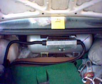

 จาก จุก
 พฤหัสบดี, 5/10/2549
00:43
203.155.123.99
       ขอโทษทุกท่านครับ ต่อไปนี้ผมขอใช้สรรพนามจาก"มัน" เป็น"เฮีย" นะครับ
 จาก จุก
 พฤหัสบดี, 5/10/2549
00:50
203.155.123.99
       ถัง 58 ลิตรครับ เฮียบอกว่าใช้สายเติมยาวสุดเลยนะ

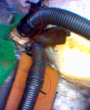

 จาก จุก
 พฤหัสบดี, 5/10/2549
00:54
203.155.123.99
       หุ้มท่อโปโล เนื่องจากกะสั้นไปหน่อย เฮียเลยต้องต่อนิดหนึ่ง
