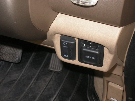

มีเกย์บอกระดับแก๊ส LPG สวยๆ เนียนๆ ไหมครับ แนะนำหน่อย ราคาอันละเท่าไหร่ ขอรูปด้วยครับ ขอบคุณครับ

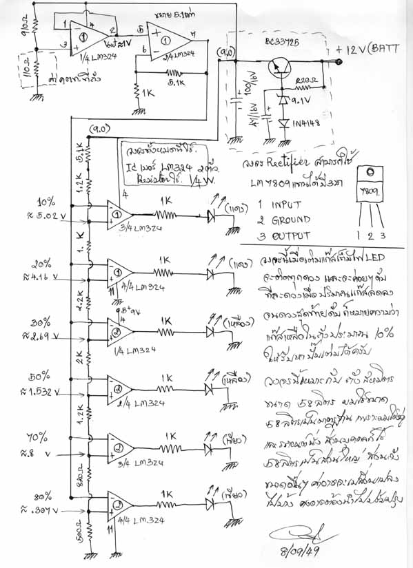

       มีครับเป็นแบบ LED 6 ดวงเรียงเป็นแถวแบบเส้นตรง คือ 10% 20% 30% 50% 70% และ 80% ในแต่ละเปอร์เซ็น จะคลาดเคลื่อนไม่เกิน +-15 % ขนาดของวงจร กว้าง 2.5 ซม. ยาว 6 ซม. ไม่มีกล่อง

       รบกวนขอวงจรคุณรถเก่าด้วยครับ

       ได้ครับแต่บังเอิญกล้องมันเสีย เลยไม่มีรูปให้ดู เย็นนี้ประมาณ 5 โมง จะเอาวงจรขึ้นให้ครับ เพราะต้องเขียนวงจรใหม่ วงจรเก่าที่เขียนไว้เขียนอะไรว้เลอะเทอะหมดแล้วครับ เพราะทดลองวงจร

       ขอบคุณ คุณรถเก่าครับ

       คำตอบที่ 8 นี่ โอเค เลยครับ สวยมาก อยากได้อย่างนี้สักคนจริงๆ ให้ตายเถอะ
เอ้า คุณมน เอาวงจรไปเลยครับ ลายวงจร ยังออกแบบไม่เสร็จ วงจรนี้อาจเป็นประโยชน์สำหรับชาวแก๊สไม่มากก็น้อยครับ และสำหรับถัง สหมิตรขนาด 58 ลิตร ที่ทำขนาดนี้ก็เพราะว่าผมไม่มีถังขนาดอื่น

       ใช้ ic เบอร์ที่ทำ A/F ก็ได้ครับ ดัดแปลงนิดหน่อยก็ OK แล้วครับ แต่ผมอยากได้เป็นแบบเกจ์วัดแล้ววางไว้บนคอนโซนดูเหมือนรถซิ่งครับ

       อันนี้สำหรับผู้ที่ยังไม่มีครับ(ติดตั้งเอง)และผมก็ไม่ได้ลอกวงจรเขามาด้วย

       ใช่ IC เบอร์ LM3914 ค่าที่ได้มันจะไม่ตรงครับเพราะค่า Resister ภายใน IC ค่ามันเท่ากันหมด ทำให้ค่าที่แสดงออกมามันไม่ตรง แต่ก็สามารถดูได้

       ของ นภัพรแก็สก็ได้ครับ ราคา 160เองครัง หน้าตาก็เหมือนกับตัวตั้งทามเมอร์ของเทอร์โบครับ
เป็น หลอดLED (จำไม่ได้ว่ากี่ดวง น่าจะประมาร 6 ดวงครับ)
