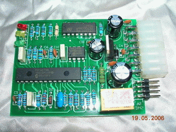

autogas lambda control ต่อสายต่อวงจรในweb แล้ว RUN lovECO แล้วขึ้น serial commu timeout
จาก เอก
ศุกร์ที่ , 8/9/2549
เวลา : 11:22
58.10.213.241
อ่านแล้ว = 2354 ครั้ง
       ผมทำสายlink ตามวงจรที่ post.ไว้ใน DIY. แล้วใช้ lovato program (lovECO)ขึ้น serial communication time out. ไม่มีค่าใดๆ และใช้ AGI-PRO 1.6.1 ไม่สนองตอบเลย
แต่ถ้าRUN โปรแกรมตัวDOS VERSION. ได้บ้างไม่ได้บ้างครับ
ผมอยากทราบว่าวงจรสาย RS232 มี่ใช้ MAX232 ใช้ใด้ไหมและโปรแกรมที่ใช้ผิดปกติหรือไม่
ผมต่อเข้าช่องrs232 แบบ DB9

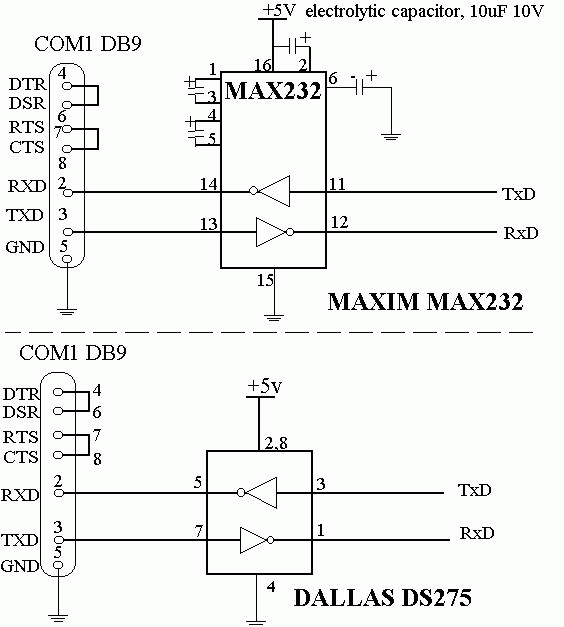

       ขอดูไดอะแกรมของวงจรที่คุณต่อก่อนนะแล้วจะบอกว่าเป็นเพราะอะไร

       วงจรแบบที่1ครับ
 จาก เอก
 อาทิตย์, 10/9/2549
00:30
58.136.225.67
       วงจรที่2ครับ

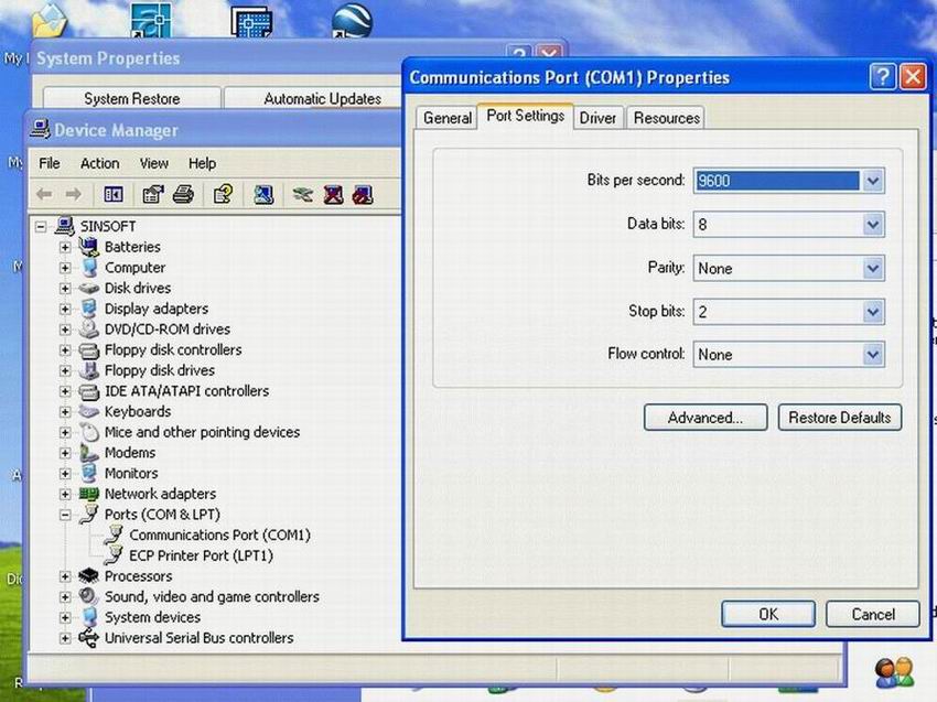

       set ค่า serial port ครับใช้port ที่หลังเครื่องไม่ได้แปลงจากusb
 จาก เอก
 อาทิตย์, 10/9/2549
01:36
58.136.225.67
       ในภาพเหมือนของผมครับ

       แล้วตกลงว่าวงจรไหนที่คุณใช้
 จาก เอก
 อาทิตย์, 10/9/2549
13:31
58.136.224.253
       ลองทำทั้ง3วงจรเลยครับ ไม่ได้เลย

ผมทดลองเปลื่ยนวงจรเป็น แบบที่2ตามคำแนะนำของคุณ max232 แต่ยังไม่ได้ใส่ 7805 แทน ZD5.1V
ว่าจะไปซื้อที่ npe ที่ เซียร์ ครับแล้วจะลองให้รู้ไปเลยครับ(คาดว่าคงเป็นวันอาทิตย์นี้ถ้าไม่มีอะไรมาเปลี่ยนแผนอีกนะครับ )ช่วงนี้ติดงานครับ

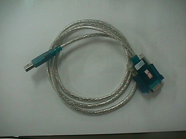

       รายงานความคืบหน้าครับ ผมทำการแก้วงจรโดยใช้ IC 7805 แทน ZD 5.1V และชื้อสาย
USB to RS232 Serial Port ของ HL ครับ

       นี่คือสาย USB to SERIAL PORT RS232 ของ HL ครับ เทียบกับ serial port ที่ หลังเครื่อง note book แล้ว เหมือนกันครับ ใช้ไม่ได้ครับ
อีกทีครับ ลืมภาพครับ

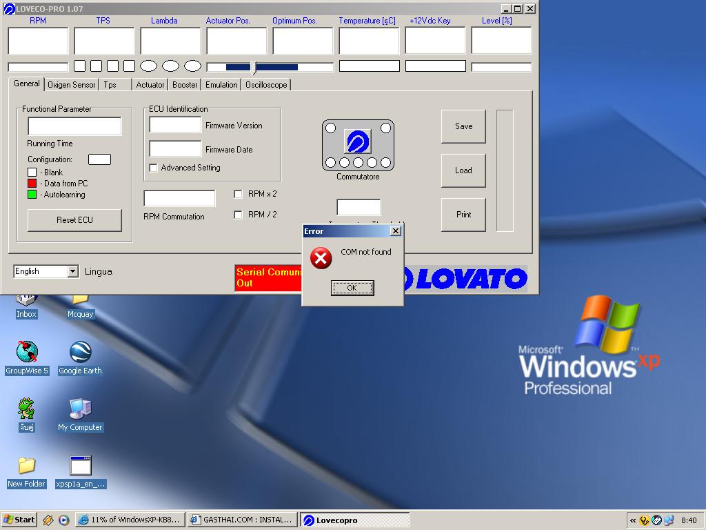

       Run โปรแกรม lovECO แล้วเป็นแบบนี้ครับ

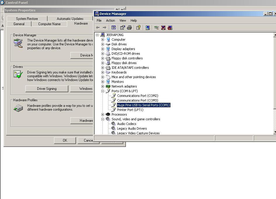

       ลง driver ของสาย usb to rs232 serial port เรียบร้อยแล้ว ปรับเป็น com1 port
 จาก เอก
 จันทร์, 25/9/2549

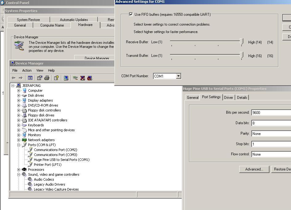

10:14
58.10.213.11
       set port เป็นตามนี้ครับ
 จาก เอก
 จันทร์, 25/9/2549
10:19
58.10.213.11
       ช่วยวิเคราะห์ทีครับ ว่าต้องแก้ไขอย่างไรดีครับ

       คุณเอกครับ ลองใช้โปรแกรม lovEco อย่าใช้ตัว ที่มี Pro ครับ เพราะผมเคยลองต่อสายดูใช้ได้ แต่พอใช้ตัว Pro มันมองไม่เห็นนะครับ ลองดูครับ
