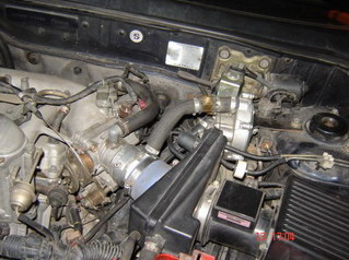

       ประสบการณ์จากความผิดพลาดของผมในเรื่องนี้
เมื่อก่อนจะ U-turn แต่ละครั้งหายใจไม่ทั่วท้อง แต่ผมได้รับคำแนะนำจากช่างท่านหนึ่งให้ย้ายท่อชดเชยรอบจากเดิมที่ไปเข้ากรองอากาศ มาเข้าที่ Mixer เสียค่าเชื่อมอาร์กอนไป 150.-บาท อาการเดิมๆ หายสนิท อ้ออย่าลืมปิดท่อที่กรองอากาศเสียด้วยนะครับ
จากประสบการณ์นี้ ให้ท่านดูว่าที่มิกเซอร์ของรถท่านมีท่อที่ว่านี้ต่ออยู่หรือไม่ ถ้าไม่มีต่อเถอะจะดีขึ้นทันตา
