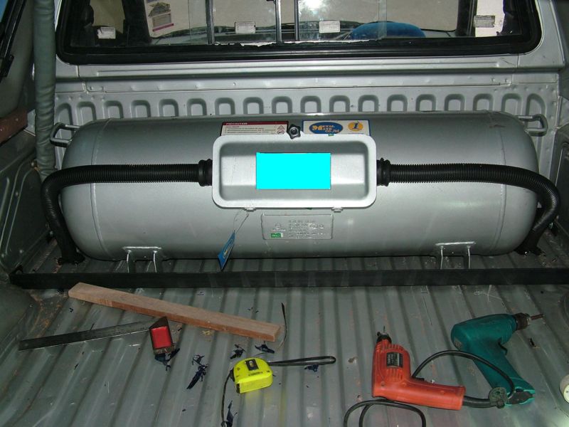

       แนะนำให้ติดถัง 96 ลิตรกระบะท้าย เพราะให้พื้นที่ส่วนที่เสียไปคุ้มที่สุด เพราะจะทำให้ท่านเดินทางไปไกล 900 กม.ต่อการเติมเต็มถัง ตัวอย่างตามรูปครับ
