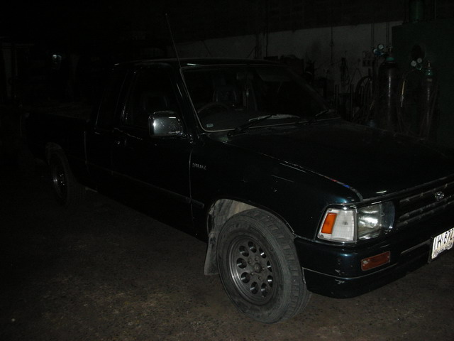

MightyX 2L+LPG
จาก KEW'S FOLLOWER
ศุกร์ที่ , 8/9/2549
เวลา : 02:45
58.64.88.214
อ่านแล้ว = 1850 ครั้ง

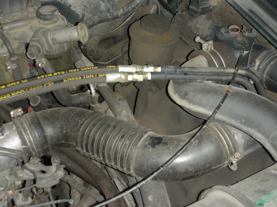

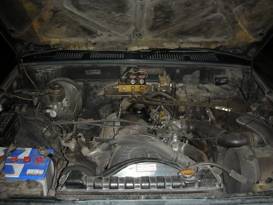

       คันนี้ติดแก๊สใช้งานมาแล้วเกือบ3ปี เปิดฝาสูปดูทุก 1 หมื่นกิโลในปีแรก

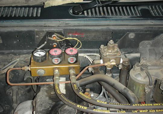

       ในรูปเป็นชุดจ่ายแก๊สรุ่นที่3 จ่ายสองจังหวะ

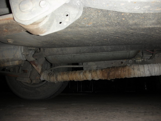

       ถังแก๊สติดใต้กระบะ

       ปัจจุบันวิ่งใช้งานมาแล้วเกือบ สามแสนกิโล ใช้แก๊สเป็นเชื้อเพลิงร่วมมาแล้วกว่า แสนหกหมื่นกิโล ยังใช้งานได้ปกติ

       คุณ KEW'S FOLLOWER ถังที่ติดใต้ท้องกี่ลิตรครับ ขอเบอร์ติดต่อสอบถามข้อมูลด้วยได้ไหม หรือไม่โทร 01-9495239 แล้วผมโทรกลับครับ ขอบคุณมาก
 จาก KEW'S FOLLOWER
 ศุกร์, 8/9/2549
04:00
58.64.88.9
       ถังขนาด25ลิตรครับ ข้อมูลเกี่ยวกับระบบสามารถหาดูได้ในหนังสือ PICK-UP PERFORMANCE ฉบับที่45 ประจำเดือน มีนาคม 2549 หน้า 30-34 เป็นระบบเดียวกับคันที่ลงในฉบับครับ

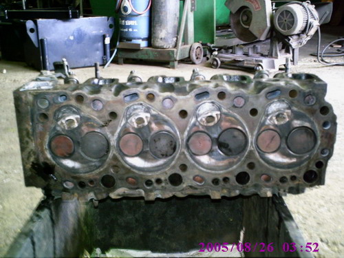

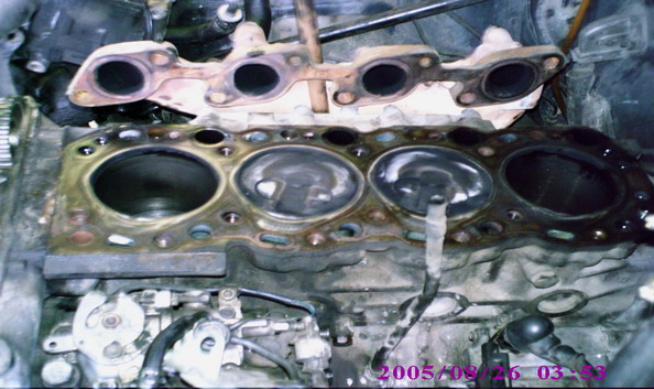

       เปิดฝาสูบดูหลังใช้แก๊สเป็นเชื้อเพลิงร่วมมาแล้ว 50,000 กิโล
 จาก KEW'S FOLLOWER
 ศุกร์, 8/9/2549
19:02
124.120.209.6
       ฝาสูบสภาพปกติแทบจะไม่มีเขม่าสะสมเลย สะอาดกว่าตอนใช้ดีเซลล้วนมากครับ

       ถ้า คุณ kew's follewer พอมีเวลา ช่วยอธิบายรูปในคำตอบที่ 3
ให้หน่อยได้ไหมครับ
เป็นอุปกรณ์ทำหน้าที่อย่างไรครับ น่าสนใจมาก
และมีราคาเท่าไหร่ครับ

       รูปที่3 ขวามือที่เป็นทองเหลืองเป็นตัวปรับแรงดันแก๊สและทำหน้าที่เปลี่ยนสถานะของแก๊สจากน้ำแก๊สเป็นไอแก๊สช่วยประหยัดปริมาณแก๊สและป้องกันการเกิดน้ำแข็งเกาะเมื่อใช้งานต่อเนื่องกันเป็นเวลานาน ส่วนกล่องสีทองขวามือเป็นชุดจ่ายแก๊สโดยพ่นเป็นไอแก๊สเข้าท่อร่วมไอดี จ่ายสองจังหวะ หัวแรกจ่ายในรอบต่ำ และ อีกครั้งในรอบสูง ควมคุมจังหวะการจ่ายแก๊สด้วยกล่องคอนโทรล 32 บิท ประมวลผลจากสัญญาณวัดรอบ ควบคุมปริมาณแก๊สด้วยกล่องควมคุมตัวสีทอง+ซ้ายมือและฟิกซ์วาวในท่อยางตัวจ่าย โดยระบบจะทำงานอัตโนมัติทั้งระบบและตัดการทำงานทุกครั้งเมื่อยกคันเร่งป้องกันรถพุ่งจากแก๊สที่ค้างในท่อ

แต่จากรูปที่ 10 ความสะอาดของฝาสูบ แสดงว่าแทบหมดปัญหาเรื่องควันดำไปเลย จุดนี้ตะหากที่ได้เปรียบ

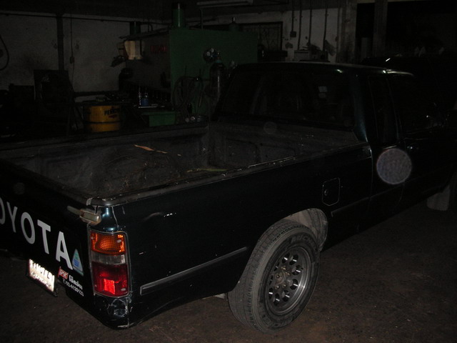

       ขออนุญาติเจ้าของกระทู้ครับ ผมขออนุญาติถามว่า ถ้าท่านติดมามากกว่า 3 ปีแล้ว ข้อแรก ทำไมสายใหม่จัง ข้อต่อมา ถ้า 3 ปีถังใต้รถไม่น่าจะอยู่ในสภาพนี้ ข้อ 3 สังเกตจากเพลทยึด solinoid valve แล้วทำไมเหมือนพึ่งพ่นสีมาเลย ขอบคุณสำหรับคำตอบครับ
 จาก ศิษย์อาจารกิ้ว
 อังคาร, 10/10/2549
20:06
58.64.57.218
       ในปีแรกติดตั้งในระบบเวอร์ชั่น1 ครับ และพัฒนาเปลี่ยนระบบเป็นเวอร์ชั่น2 ในปีถัดไปจนเป็นเวอร์ชั่น3 รุ่นที่เห็นในรูปครับ ในสองเวอร์ชั่นแรกติดตั้งถังในตำแหน่งยางอะไหล่ ต่อมาเปลี่ยนขนาดถังและตำแหน่งติดตั้งดังที่เห็นจากรูปครับ ทุกเวอร์ชั่นระบบการทำงานจะเหมือนกันหมดจะแตกต่างกันที่ขนาดของอุปกรณ์ และความละเอียดในการควบคุมปริมาณการจ่ายแก๊สครับ ระบบปัจจุบันพัฒนามาถึงเวอร์ชั่นที่5แล้วครับ ซึ่งขณะนี้อยู่ระหว่างทดสอบครับ
