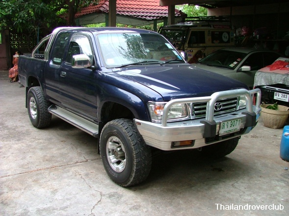

       เอารถพ่อไปติดมาเกื่อบเดือนใช้ได้ดีเลยครับ ประหยัดขึ้นพอสมครว ไม่มีปัญหาใดๆทั้งสิ้น วิ่งสนุกกว่าแต่เก่าพอสมครวลองคลิ๊กเข้าไปดูได้ที่http://www.thailandroverclub.com/tlrc-forum/forum_posts.asp?TID=1498&PN=1

       ตอนนี้ลองวิ่งดูจะมีปัญหาเรื่องวาวล์เข๊กช่วงเปลียนเกียร์พยามปรับแก๊ซให้เข้าน้อยลงแต่ก็ยั้งเป็นอยู่ แต่ปั้มน้ำมันดีเซลไม่ได้ไปยุ่งอะไรเลย เดี่ยวจะเข้าไปให้ทางร้านแก้ไขใหม่น่ะครับ

       สวัสดีครับคุณ ตุ๊ก ต้องขอโทษด้วยที่ตอบช้าของผมติดตั้งถังขนาด 58 ลิตรหม้อต้มของอโทรนิคราคาติดตั้ง 24000 บาท ตอนนี้ใช้มาเดื่อนกว่าตอนแรกมีปัญหาเรื่องวาลว์เข๊กเวลากดคันเร่งแรงๆๆหาสาเหตุอยู่หลายรอบก็มาเจอตรงที่กรองอากาศแบบที่ติดมากับรถเป็นกรองกระดาษเดิมๆๆเป่าลมไล่ฝุ่นออกแล้วก็ตันอีก ตอนนี้เลยใช้เป็นกรองเปลื่องซื่อมาเปลียนใหม่ราคา 600 บาทวิ่งสบายวาวล์ไม่เข๊กแล้วทางร้านให้เข้าไปใส่อุปกรณ์เพิ่มเติ่มเป็นตัวหมุนอากาศที่ท่อไอดีจำนวน 2 อันเสียงเครื่องเงียบลงกว่าเดิมพอสมครว เร่งดีขึ้นลื่นกว่าเก่าพอสมครว แต่เรื่องความประหยัดต้องขอเวลาหน่อยน่ะครับ แล้วจะมารายงานใหม่น่ะ
