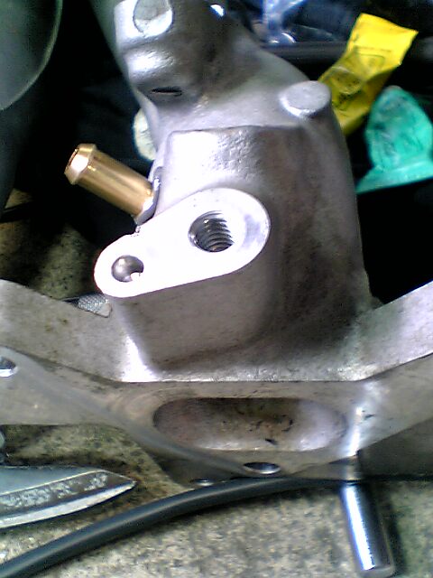

 จาก กบ
 ศุกร์, 8/9/2549
07:28
146.23.250.16
       ก็ถือว่าเป็นโชคดีของคุณ T ไปอ่ะนะ
ท่อไอดีพลาสติดคงไม่เท่าไหร่ เพราะ บางและ ละลายได้ เต็มที่ก็เป็นเศษไป ปลั๊กที่แคท
แต่ท่อไอดีอลูมิเนียมอัลลอยค์เนี่ย ก่อนจะไปที่หน้าแคท มันก็ขูดลูกสูบคุณเล่นอยู่สักพักนึง พอเป็นรอยขำๆ ................ แต่คงไม่ถึงกับวิ่งไม่ได้อ่ะนะ ก่อนที่จะไปนิ่งอยู่หน้าแคท
ใครบอกว่าเจาะอลูมิเนียม ไม่มีเศษ .......... ผมเคยเห็น ที่ร้านเค้าถอดมาเจาะ เศษเต็มพื้นเลย
ร้านที่เจาะสดแล้วบอกว่าไม่มีเศษเนี่ย กล้าให้ลูกค้ายืนดูหรือเปล่าหล่ะ

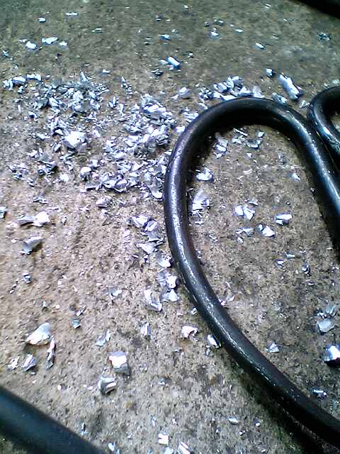

มาแล้ว รูปเศษที่เหลือจากการเจาะท่อ อลูมิเนียม ที่เห็นอาจจะไม่ได้เข้าไปทั้งหมด แต่มันก็ต้องมีหลุดเข้าไปบ้างอ่ะนะ
 จาก กบ
 อังคาร, 12/9/2549
09:16
146.23.250.16
เศษที่กองอยู่กับพื้นหน่ะ ............ ใช่เลย
มันเป็นเศษ ไม่ได้เป็นเกลียวเหมือนเจาะเหล็กทั่วไป
ใครจะติดก็พิจารณา กันเอาเอง
ร้านที่เค้าถอดท่อมาเจาะ ..... ก็ไม่เห็นเค้าจะบ่น หรือมีข้ออ้างอะไรนี่
