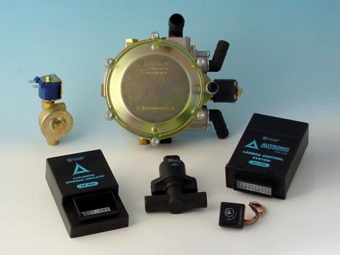

จะเปลี่ยนหม้อต้มจาก AUTRONIC เป็น HANA ดีไหม ครับ (เปลี่ยนฟรีครับ)
จาก นุสรณ์
พฤหัสบดีที่ , 7/9/2549
เวลา : 19:48
58.10.195.220
อ่านแล้ว = 1183 ครั้ง
       รถผม TOYOTA AE-101 เครื่อง1600 AUTO ติดตั้งระบบ fix mixer รถของผมกินแก็ส ประมาณ 1.36 บาท/ลิตร (เติม 300 บาท วิ้งได้ 220 กม.) ขับความเร็ว 80-100 กม/ชม. วิ้งนอกเมืองตลอด รู้สึกว่ากินแก็สไปหน่อย เลยไปปรึกษาทางร้าน จูนยังไงก็ได้แค่นี้ ทางร้านเลยจะเปลี่ยนหม้อต้มให้จากที่ติดอยู่ AUTRONIC (SUPER) เป็น HANA ให้ครับ ลืมบอกไป ผมใส่ขนาด mixer 34 mm. ครับ ผมจะเปลี่ยนดีไหมครับ จะคุ้มไหม แล้ว ยี่ฮ้อไหนดีกว่าครับ (ทางร้านเปลี่ยนให้ฟรีครับ) วานท่านผู้มีความรู้ช้วยตอบผมที
 จาก นุสรณ์
 พฤหัสบดี, 7/9/2549
19:51
58.10.195.220
       ลืมบอกไปครับ ผมไม่ครับรถเร็วครับ เน้นความประหยัดครับ ขับไม่เกิน 120 แน่นอนครับ...ขอบคุณมากครับ

       มิกใหญ่เกินไปครับ น่าจะเริ่มลองที่ 25 ก่อน ถ้าไม่ดีค่อยคว้านออกเป็น 26 ครับ

       ถ้าเป็นผมคงไม่เปลี่ยน ได้ยินว่า hana ลูกนึกประมาณ 2000 ถูกโครต คุณภาพก็สมราคาครับ ยังไง autronic น่าจะดีกว่า แต่ถ้าอยากได้แบบประหยัดกว่านี้ อยากให้ลองจูนด้วยตัวเอง (วิธีจูนสอบถามได้ในบอร์ดนี้ล่ะครับ) หรือให้ช่างอื่นๆลองจูนดู

       มิกใหญ่เกินไปต้องใช้ขนาด 26 ครับ

       MIXER ยิ่งเล็กลงจะทำให้ประหยัดลงเหรอครับ.....นึกว่าใหญ่แล้วจะดีขึ้น เห็นทางร้านบอกว่าใหญ่แล้วทำให้ประหยัดขึ้น ตอนติดใหม่ๆใส่ mixer 30 mm..ให้ พอไปให้ปรับการกินแก็ส เปลี่ยนใส่ 36 mm. ให้.....อย่างนี้แสดงว่าช่างไม่รู้จริงใช้ไหมครับ....แล้วหม้อต้ม supper ทำให้กินมากกว่าปกติรึเปล่าครับ แล้ว AUTRONIC ธรรมดา ที่ใช้กับเครื่อง 1600 cc มีไหมครับ
รบกวนท่านผู้รู้ด้วยครับ....กลัวโดนหลอกครับ

       ทำไมไม่มีจรรยาบรรณเลยช่างคนนี้ ของดีๆ จะให้เค้าเปลี่ยน (คิดดูแล้วกันทำไมเค้าให้เปลี่ยนฟรี) แต่เครื่อง1600ใช้หม้อธรรมดาพอคับ ถ้าใช้ super จะจูนให้ประหยัดยาก (ไว้ใช้กับรถแรงม้าสูงๆคับ)อาจมีปัญหาตามมาตอนหลังด้วย ส่วนmix ก็ใหญ่เกิน อยู่ในช่วง 24-28 เต็มที่แล้วถ้าคุณขับไม่เร็ว..

       1.หม้อต้ม Super ทำให้กินแกสมากขึ้น
2.ทำไมถึงใส่มิก 34 ได้ ก็เพราะของคุณเป็นหม้อ Super ไงครับ
สรุปขับแค่นี้นะคัรบ 80-100 มิก 26 mm หม้อต้มธรรมดา ปลายก็ได้สัก 160 + ย้ายมิก จูนดีๆได้แถวๆ 170 สบายๆครับ สำหรับ 4A FE Auto เกียร์ธรรมดาจะดีกว่านี้ครับ

       ผมว่าหม้อต้มดีแล้วเปลี่ยนมิกเป็น 25 มม.แล้วลองปรับจูนใหม่น่าจะดีขึ้นเยอะนะครับ...

       ตอนนี้ผมเปลี่ยนใส่ mix 26 แล้วครับ ทางร้านยืนยันและรับประกันว่ากินแก็สกว่า 34 แน่นอน
ต้องลองขับหมดถังดูก่อนครับ แล้วจะมาแจ้งผลครับ ส่วนหม้อต้มจะเปลี่ยน autronic ธรรมดา ตอนนี้ยังไม่มีของ......ขอบคุณมากครับสำหรับทุกคำตอบ
