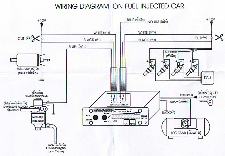

ATX-4 มันมีวงจรตัดปั๊มติ๊กน้ำมันด้วยไหมครับ
จาก เจี๊ยว
พฤหัสบดีที่ , 7/9/2549
เวลา : 12:21
203.147.10.141
อ่านแล้ว = 4038 ครั้ง
       จากวงจรต่อ ATX-4 ที่แนบมานี้ ดูเหมือนมันจะทำหน้าที่ตัดปั๊มติ๊กน้ำมันด้วย แต่ของผม Accord ทำไมน้ำมันยังหายอยู่นี่ กลุ้มใจจริงๆ น้ำมันบวกแกสแล้วตกกิโลละ2บาท แบบนี้ติดแกสแล้วไม่คุ้ม สมาชิกท่านใดพอจะแนะนำผมได้บ้างครับ

       ไม่ relay พังก็คงตัดผิดเส้นแหง ๆ ดูตามรูปแล้วมันน่าจะตัด

       อยู่ด้านบนซ้ายมือของไดอะแกรมไงครับที่เขียนว่าตัดปั้มติ๊กง่ะ แล้วก็ด้านขวาที่เป็นรูปหัวฉีดอันนั้นตัดหัวฉีด เท่าที่เคยลองมันก็ไม่หายนะครับน้ำมันผมว่าน่าจะเป็นตอนที่สตาร์ทอัตโนมัติมันเป็นน้ำมันทำให้น้ำมันหายครับ คือมันนานกว่าจะเปลี่ยนมาเป็นแก๊สลองตั้งดูครับมีรูเล็กอยู่ด้านใต้เครื่องครับเอาไว้สำหรับหน่วงเวลา

       คุณง้วงครับ ของผมเท่าที่ถอดออกมาดู จะมีแค่2รู คือปรับรอบการตัดจากน้ำมันไปเป็นแกส กับปรับไฟระดับแกสในถัง ไม่เห็นมีรูที่จะปรับหน่องเลย หรือว่าผมตาถั่วไปเอง ช่วย Confirm อีกทีได้ไหมครับ

       ผมลองรื้อวงจรออกมาแล้วครับ สายสีดำกับขาวที่ไปตัดติ๊กมันถูกตัดไม่ได้ต่อในวงจร เวรล่ะกรู ทำไงดีล่ะนี่ โดนช่าง(หัวมัน)เข้าให้แล้ว หรือเขาจะต่อไปตัดปั๊มติ๊กแบบอื่นอ่ะครับ

       ไปเจอช่างหัวมันเข้าให้แล้วไงครับ ของเอาออกแบบมาดีๆไอ้พวกช่างหัวมัน ต่อไม่เป็นก็ไม่ต่อซะงั้น ทำให้ระบบไม่สมบูรณ์ครับ กลับไปให้แก้ไขใหม่ครับ รุ่นนี้ตัดได้แน่นอนครับทั้งปั๊มติ๊กและหัวฉีด ผมใช้อยู่ครับ

       ไม่ต้องมีรีเลย์หรือครับ

       ปลั๊ก 6pมีสีดำ2เส้นนะสายไหน กราว ดำเล็ก หรือไหญ่
