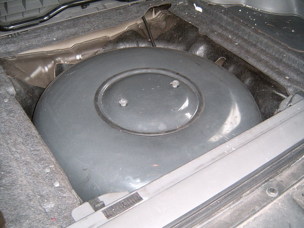

HONDA CRV ปี2000 ใช้ถังโดนัทกี่ลิตร แล้วโต๊ะวางได้ปกติ ไม่ต้องดัดแปลง
จาก -CRV เก่า
พฤหัสบดีที่ , 7/9/2549
เวลา : 11:47
221.128.90.170
อ่านแล้ว = 946 ครั้ง
       ใครติดมาแล้ว หรือมีประสพการณ์ แจ้งให้ทราบหน่อย
 จาก รองสุดท้อง
 พฤหัสบดี, 7/9/2549
12:30
58.8.59.4
       ติดมาแล้ว 2 เดือน แต่ใช้ถัง 76 ลิตร เอาโต๊ะออกตั้งแต่แรกแล้ว ใส่ลำโพง SUB 2 ตัว เข้าไปแทน วิ่งในเมือง ประมาณ 1.5 บาท ต่างจังหวัด 1.3 บาท ระบบ FIX
 จาก หมู01-3064265
 พฤหัสบดี, 7/9/2549
12:36
58.9.58.47
       CRV ใส่โดนัท 42 ล.โต๊ะปิดได้ตามปกติสนใจT.01-3064265 หมู
 จาก ซี อาร์ วี
 พฤหัสบดี, 7/9/2549
13:15
124.120.26.137
       ไม่ต้องตัดขอบหลังกะที่ยึดแม่แรงเหรอครับ แล้วต้องทุบเบ้าใส่ล้อให้เรียบรึเปล่า
 จาก คนรักแกส
 ศุกร์, 8/9/2549
23:24
124.121.193.225
       ผมใช้รุ่นเก่าครับต้องทำเหมือนคำตอบที่3เลยเปลี่ยนใจ ตอนนี้รถจอดเฉย ๆ รอวันน้ำมันลง(แต่ติดอีกคันถังธรรมดา)
 จาก ไพศาล
 ศุกร์, 8/9/2549
23:50
58.147.124.161
       ติดระบบหัวฉีดมาแล้ว 2 เดือนกว่า ถังจุ 97 ลิตร อยู่ด้านหลังเบาะหลัง
ไม่ต้องเอาโต๊ะออกครับ เหมือนเดิมทุกอย่าง
เต็มถังแบบมัลติวาวย์ ได้ 92.75 ลิตร ต้องเติมช้า ๆ ถ้าเติมเร็วได้ 80 ลิตร ตัดเลย
เต็มถังวิ่งได้ประมาณ 800 กม. เฉลี่ย 8.6 กม./ลิตร ประหยัดกว่าน้ำมันมากเลย
