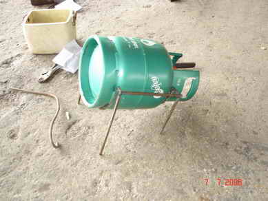

       เห็นกระทู้ที่ว่าเอาถังบ้านใส่เข้าไปในรถโดยราดน้ำร้อน
สมมุติว่าในทางกลับกัน
ถ้าเราไปเที่ยว เอาถังแก๊สปิคนิคไป แล้วเกิดแก๊สหมดกลางป่า เราสามารถเอาแก๊สจากรถออกมาใส่ถังปิคนิคได้รึเปล่าครับ

       ได้ครับผม จะได้มากได้น้อย ไม่ได้วัดครับ แต่คงไม่เต็มครับ ผมต่อ ปุกลุก ปตท.เอา ไว้สำรองตอนแก๊ส ถังใหญ่หมด ก็ใช้ ปุกลุก พอเติมถังใหญ่ เต็ม ก็ เปิดวาล์วถ่ายสำรองไว้ที่ ปุกลุก เสียงดังเหมือนตอนเติมแก๊สเลย แต่ยังไม่เคยปล่อยให้เต็มที่

       จากหัวเติมรถไม่ได้ครับ มีวาล์ว ทางเดียวครับ
