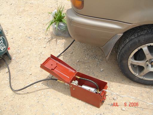

       ในรูปเป็นของต่างประเทศ น่าสนใจมากจะลองติดต่อเอามาใช้ดู

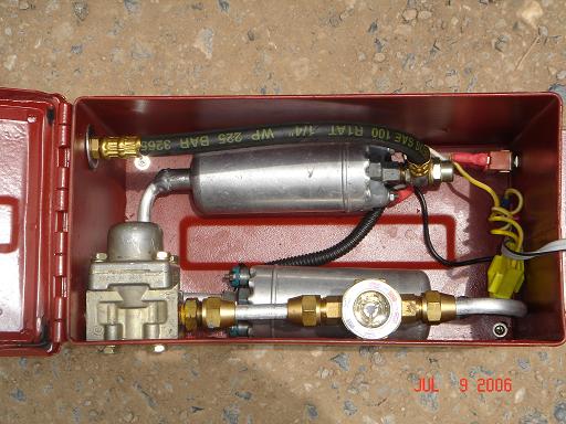

       ช่วยอธิบายให้หายสงสัยหน่อยคะ ว่าตัวที่อยู่ด้านซ้ายมือข้างล่างมันคือตัวอะไร ข้างบนใช่ปั้มหัวฉีดหรือไม่ ข้างล่างขวาเป็นไดเออร์ใช่หรือไม่ ผู้รู้ช่วยตอบให้หน่อยค่ะ

       อันตรายมากๆไม่กลัวน้ำแข็งไปจับจนสายแก็สระเบิดหรือครับ?
 จาก D Power
 อาทิตย์, 10/9/2549
23:30
203.113.37.9
       น้ำแข็งจะไปจับได้อย่างไรครับ ?
การถ่ายแก็สตามรูป..
ไม่มีการเปลี่ยนสถานะของแก็สจากของเหลวเป็นไอที่อุปกรณ์ถ่ายแก็ส
จึงไม่มีการดึงความร้อนแฝงมาใช้.. เพื่อทำให้แก็สกลายเป็นไอ
หรือถ้ามีน้ำแข็งจับจริง.. สายแก็สมันจะระเบิดได้อย่างไรครับ ?
สายยางตามรูปนั้นเป็นสาย 100 R1AT ขนาด 2 หุน(1/4 นิ้ว)
ซึ่งมี Spec. ดังนี้ : เป็นท่อยางที่มีลวดถักเสริมความแข็งแรง 1 ชั้น
แรงดันที่ทำให้สายระเบิด 20,000 ปอนด์/ตารางนิ้ว
แต่ให้ใช้งานได้ที่แรงดันสูงสุด 5,000 ปอนด์/ต่อตารางนิ้ว
และใช้งานได้ในอุณหภูมิ -40 ถึง +125 องศาเซลเซียท
ในระบบแก็ส LPG มีแรงดันในระบบประมาณ 125 ปอนด์ต่อตารางนิ้วครับ

       แก้ไขครับ...
100 R1 AT ขนาด 2 หุน
ทนแรงดันที่ทำให้สายระเบิด 11,000 ปอนด์/ตารางนิ้ว
ใช้งานในแรงดันสูงสุด 3,255 ปอนด์/ตารางนิ้ว
ใช้งานในอุณหภูมิ -40 ถึง +125 องศาเซลเซียท

       ท่านใดสนใจทำขอข้อมูลได้ตามร้านแอร์รถยนต์ครับ ไม่รู้ราคาครับแต่ช่างแอร์น่าจะรู้
ผมไม่ได้บอกเลยน๊ะว่าคืออะไร อิอิ และที่สำคัญอย่าต่อขั้วไฟผิดล่ะ เห็นมาแล้วกะตา ไม่ต้องกลัวครับไม่ระเบิดแต่มันไหลไม่ออก อิอิ
