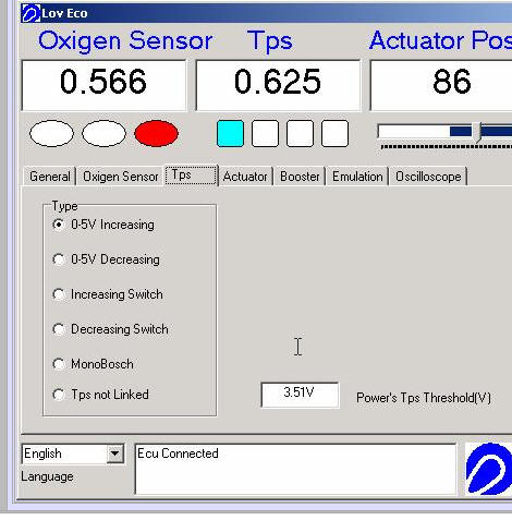

       ขอรบกวนสอบถามท่านผู้รู้ว่า ค่า Power's Tps threshold ในหน้า Tps
กับค่า Booster Tps treshold ในหน้า booster ใช้งานแตกต่างกันยังไงครับกระผม
ผมลองตั้งค่าเท่ากัน แต่พอเสียบสายอีกครั้ง ค่า Power's Tps threshold จะกลับไปค่าเดิม (3.51)

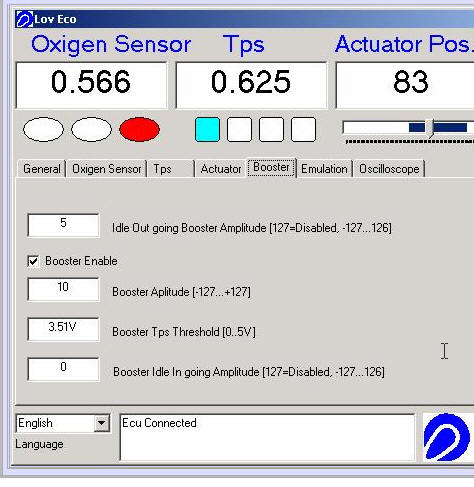

       หน้า Boosterครับ

       ผมเคยอ่านเจอมาแต่จำไม่ได้ว่าจากไหน ค่า TPS Threshold จะกลับมาค่า Default ทุกครั้งที่มีการเสียบสาย Link ใหม่
 จาก bige36
 พฤหัสบดี, 7/9/2549
19:47
202.44.210.31
       (ยกมา)จากกระทู้ A15369
Booster Amplittude ตั้งค่ายก Step ตอน Tps voltage ถึงค่า Booster Tps Threshold กรณีใช้ Booster ednable ค่าที่ตั้งขึ้นอยู่กับ หม้อ และ มิก ถ้าหนาท่วมมีวูบเหมือนกันลอง set ทีละค่าเอาค่าที่ดีทีสุดสำหรับเราเป็นพอ

       ช่วงนี้กระแส Lamda มาแรงจริง ๆ ค่า Boosterต้องเอามัลติมิเตอร์วัดที่ TPS ตอนเปิดสุดกี่ Volt แล้วเอามาใส่ที่ช่อง Power TPS
ส่วนช่อง Booster ตั้งได้ตั้งแต่ 15 -30 เลยครับดูที่ไฟ AF ที่กล่องแลมด้ามันต้องวิ่งสลับกันทั้ง 3 ดวงนะฮะ
