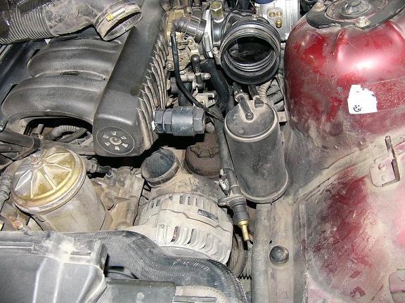

       กรองเปลือย<--airmass<--mixer 27mm พี่มานะ ก.<--ท่อยางยาว 7-8นิ้วของbmw<-- ลิ้นปีก
อดีตจนถึงปัจจุบันกินแก๊สประมาณ 2 บาท ต่อ กม.

       มิกเซอร์ อยู่ถัดจาก กรองอากาศ
หัวเทียนใหม่
