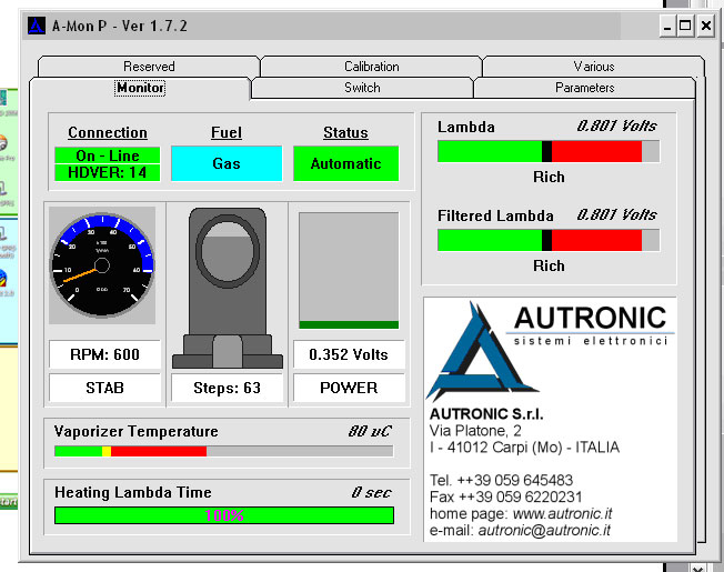

       คือ set mode normal กรณีที่ติดเครื่องยนต์ไม่ได้ทำอะไร ทิ้งไว้ เป็น Power ไม่เป็น IDLE
และ ค่า Lambda ที่ได้อยู่ที่ 0.801 อันนี้มากไปหรือไม่ ค่ามันควรจะอยู่ที่เท่าไร 0.645 ?
ต้องปรับหม้อต้มช่วยหรือไม่

       หน้า monitor

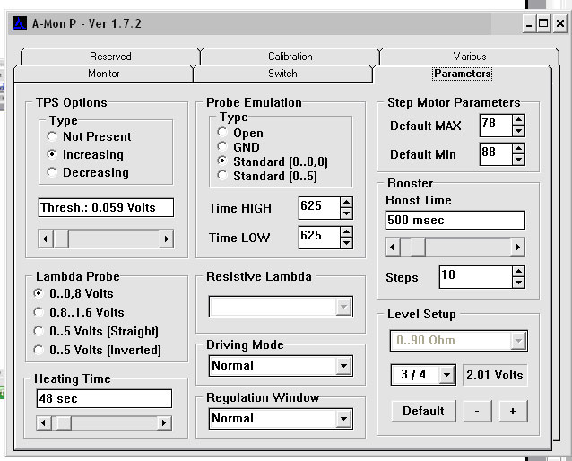

       ค่า TPS Threshold ต่ำไปครับ ลองเพิ่มดู น่าจะเปลี่ยนเป็น Idle ได้ ให้มากกว่า 0.352
