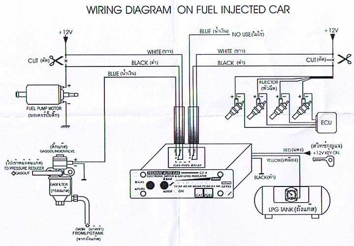

 จาก ปวีณ
 ศุกร์, 8/9/2549
02:41
58.8.142.165
       คือผมติดfix mix toyota corana ST191 ใช้ชุด Tomasetto ทั้งชุดอย่างที่เขาแนะนำ คือทั้งหม้อต้ม มัลติวาล์ว และใช้autronics AS123
ตามไดอะแกรมที่ติดมากับautronics บอกให้ต่อrelay boschเพิ่มตัวเดียว ไปตัดหัวฉีด ไม่เห็นมีชุดต่อไปตัดสลับระหว่างติกแกสกับปั้มน้ำมันเลย พอดีมีวงจรของตัวอื่นที่ทำงานน่าจะสมบูรณ์มาให้ดู ช่างบอกว่าต่อแบบนี้ ทั้งติกน้ำมันและติกแกส จะตัดใน2-3วินาที ถ้าเครื่องดับ และมั่นใจได้ว่าเมื่อเครื่องติด ไฟจะจ่ายแค่ติกแกส หรือน้ำมันเท่านั้น
ถ้าจะต่อAS123 ให้ทำงานเหมือนตัวนี้ต้องต่อเพิ่มอย่างไรบ้าง
