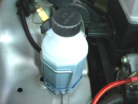

       รถผม Soluna เครื่อง 5AFE
ผมไปติดแก็สมาแล้วช่างเขาติดมาให้ด้วยเป็นกระปุกออโต้ลูป ช่างบอกว่าเอาไว้หล่อลื่นบ่าวาลว์ไม่ให้บ่าวาลว์สึกหรอ อ่านในนี้เห็นบอกออโต้ลูปไม่จำเป็น ผมอยากรู้ว่าจริงๆมันมีผลดีหรือผลเสียอย่างไรครับ ถ้าเป็นผลเสียผมควรทำอย่างไรดี จะถอดออกเลยหรือว่าเอาไว้อย่างงี้แล้วหมุนปิดวาลว์ข้างบนกระปุกปไม่ให้มันดูดเอาออโต้ลูปออกไปใช้ดี รบกวนหน่อยครับว่าจะทำไงดี

       ที่ใส่ขวดมันสวยดีนะครับ ซื้อขวดมาใหม่1ขวดเอาไว้เติมน้ำสะอาด เผื่อไว้ชงกาแฟก็ได้ครับ

       ใช้ไปสัก 2 เดือนแล้วถอดหัวเทียนออกมาดูครับ แล้วท่านจะบรรลุ

       แสดงว่าไม่มีผลดีต่อเครื่องยนตืใช่ไหมครับผมจะได้ถอดออก

       ใช้แก๊ซก็ต้องทำใจคับ เครื่องยนต์ไม่สร้างมาให้ใช้แก๊ซ ใช้ออโต้ลูปมันก็มีข้อเสียมากกว่าข้อดี ฉะนั้นอย่าไปใช้มันอะดีแล้วคับ

       ถ้าไม่อยากถอดออกก็หมุนน็อตทองเหลืองตรงขวดเข้าไปให้สุด แค่นั้นออโต้ลูปก็ไม่ไหลเข้าเครื่องแล้วครับ

       ผู้ใช้จริง ขอยืนยันครับ
ปิดมันซะเถอะครับ
