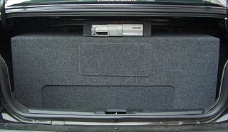

       ae101 ผมวางถังสหมิตร 64 ลิตร รูปทรงเรียวยาวคล้ายไส้กรอกบิ๊กไบท์ (ถ้าถัง 58 ลิตรจะสั้นป้อมคล้ายไส้กรอกค้อกเทล) วางแล้วขอบถังซ้าย-ขวาห่างจากตัวถังรถด้านข้างประมาณ 7 นิ้วได้ (ขออภัยที่ภาพตกขอบ) สามารถยกยางอะไหล่ออกได้โดยไม่ต้องทำขายกถังให้สูงขึ้น ทำให้ด้านบนถังมีที่ว่างพอที่จะห้อยตู้ซีดีหรือติดอุปกรณ์เครื่องเสียงรถได้ ส่วนท้ายรถนั้นช่วงแรกที่ติดแก๊สยังดูปกติแต่พอขับไปสักพักเริ่มเห็นว่าย้อยลงมา (ไม่ถึงขึ้นหน้าเชิดท้ายห้อย) ผมเลือกวิธียกท้ายด้วยการเสริมสเปเซอร์ที่หัวโช้คครับ

       หลังติดแก๊สวันเดียวไปตีตู้ครอบถังและทำพื้นท้ายกระโปรงหลังใหม่ ด่วนใจร้อนผลงานที่ออกมาเลยไม่สวยแถมโดนฟันไปเยอะด้วยครับ ไม่น่าเลยกรู T_T"
