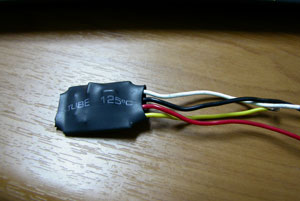

เอาตัวแปลงค่า (ซื้อจากร้าน นภัท 120 บาท ) มาใส่แต่เหมือนเดิม โทรไปถามเขา บอกว่าไม่ต้องใส่มันตรงอยู่แล้ว (ตอนซื้อทำไมบอกว่าต้องใช้ตัวแปลง งง? ซึ่งเป็นเจ้ แกด้วย)

       ตัวแปลง ให้ ค่า 4.97 Volts พอใส่แล้ววัดค่าที่ออกส่งไปยัง ECU จะได้ค่า 1.543 Volts แต่ Level ยังอยู่ที่ ตัว R (0.04 Volts) ไม่มีอะไรเปลี่ยนแปลง
ตัวแปลงคิดว่าใช้ได้ เพราะทำให้ค่า Volts สูงขึ้นแล้ว แต่ยังแก้ปัญหาไม่ตก
