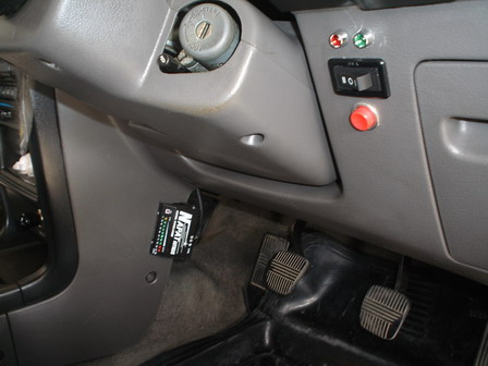

 จาก PAYB13
 พฤหัสบดี, 7/9/2549
10:31
       ทำแบบผมซิครับ ทำสวิชกดปล่อยน้ำมันเพิ่มอีกตัว(ตัวสีแดง) ถ้าเรากดมัน จะทำหน้าที่จ่ายไฟให้ติ๊กน้ำมันปล่อยน้ำมันออกมาตอนที่เราใช้แก๊ส โดยใช้แรงแก๊สดึงน้ำมันเข้าคาร์บู พอเครืองเริ่มกระพือเล็กน้อยหรือสัก 3 -5 วิ ก็ปิดแก๊สเปิดน้ำมันทันที่ อาจต้องเร่งรอบเครื่องช่วยนิดหน่อย แล็วก็ดับเครื่องยนต์ พอเรามาสตาร์ทอีกครั้งเราก็จะสตาร์ทน้ำมันได้เลยไม่ต้องลากยาว และถือเป็นการรักษาลูกลอยด้วยครับ
 จาก ve
 พฤหัสบดี, 7/9/2549
10:59
58.10.12.74
       ไปทำที่ร้านไหนมาครับ ขอข้อมูลบ้างไม่ได้คิดว่าจะเชียร์ร้านนะ แต่ดูงานแล้วเรียบร้อยดี และไม่ต้องอธิบายกันมาก
