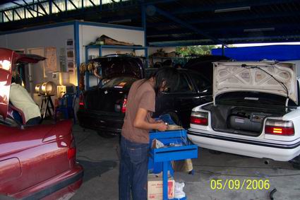

       เมื่อมาแล้วเลยถือโอกาสพาเพื่อนที่ยังไม่เคยมาได้ดูบรรยากาศรอบๆด้วย มาถึงไปGAS IN CAR เวลา17.30 น.
 จาก Sky-Lab
 อังคาร, 5/9/2549
23:27
124.120.9.63
 จาก Sky-Lab
 อังคาร, 5/9/2549
23:28
124.120.9.63
 จาก Sky-Lab
 อังคาร, 5/9/2549
23:31
124.120.9.63

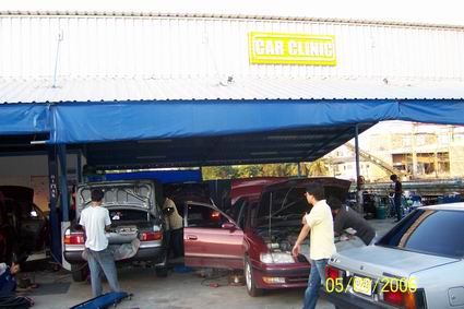

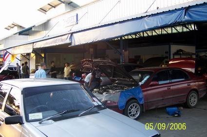

       รถที่มาติดตั้งก็แยะเห็นว่าคิวยาวถึงเดือนธันวาคม49

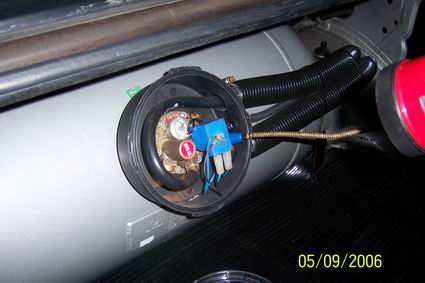

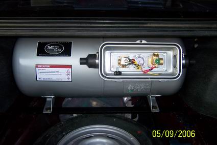

       เห็นถังแก๊ซมารุ่นใหม่ไม่ใช่ แบบMulti-valve ,มีvalve แยกสำหรับแก๊ซเข้า รูปร่างคล้ายถังสหมิตร แต่มี Selenoid ที่ถัง

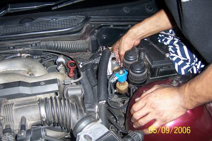

       คันนี้รถ BMW ติดแบบหัวฉีดได้ 2เดือน รถวิ่งไม่เรียบติดไฟแดงเครื่องดับ หม้อต้มเสีย กำลังเปลี่ยนลูกใหม่ให้

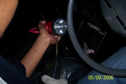

       ผมรอคิวประมาณ1ชม.จึงได้ตรวจรอยรั่ว
 จาก Sky-Lab
 อังคาร, 5/9/2549
23:55
124.120.9.63

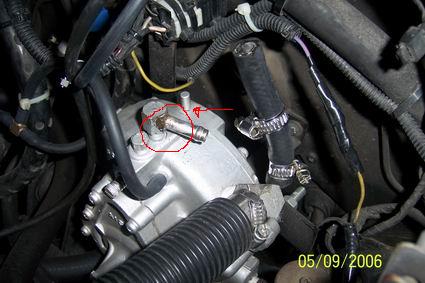

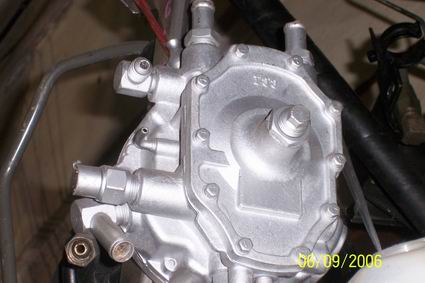

       พบว่า มีตามดตรงข้อต่อของหม้อต้ม
 จาก Sky-Lab
 พุธ, 6/9/2549
00:08
124.120.9.63
       โชคดีทีเจอจะได้จัดการซื้ออะไหล่มาเปลี่ยน
ดังนั้นถ้าใช้รถแก๊ซควรตรวจหารอยรั่วอย่างน้อยปีละ 1 ครั้ง หรือทุกครั้งที่ได้กลิ่นแก๊ซในรถ

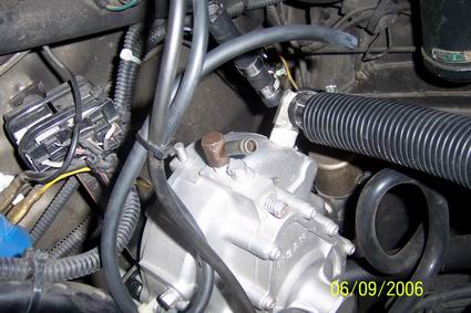

       ได้นำรถไปเปลี่ยนข้อต่อของหม้อต้มที่ร้านแถวเชียงกง ซอยจุฬา26 ทางร้าน เอาข้อเก่ามาเปลี่ยนให้เหล็กเป็นสนิม อาการแก๊ซรั่วเข้ารถก็หายไป คิดค่าของค่าแรง 100 บาท เผอิญเมื่อวานได้ไปคลองถม เห็นร้านขายข้อต่อแก๊ซเป็นทองเหลืองอย่างดี ราคา 75 บาทคล้ายกับข้อต่อที่เปลี่ยน
อยากถามเพื่อนๆที่ใช้หม้อเก่าญี่ปุ่นเคยมีปัญหาแบบผมไหม และถ้ามีใช้ข้อต่อเก่าหรือใหม่เปลี่ยน
ใครมีประสบการณ์ช่วยตอบด้วยครับ

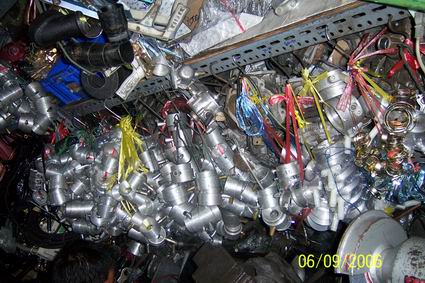

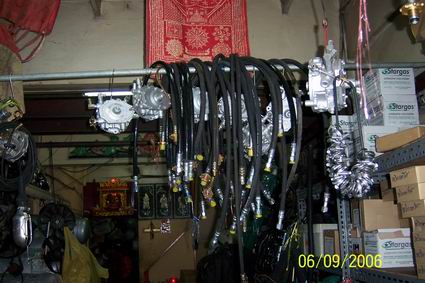

       วันนั้นที่ไป เปลี่ยนข้อต่อของหม้อต้มที่ร้านแถวเชียงกง ซอยจุฬา26 เลยของในร้านมาให้ดู
 จาก Sky-Lab
 ศุกร์, 8/9/2549
08:20
125.24.223.191
       mixerขนาดต่างๆ เยอะมาก
 จาก Sky-Lab
 ศุกร์, 8/9/2549
08:22
125.24.223.191

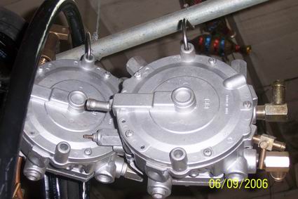

       หม้อเก่ามา built ใหม่

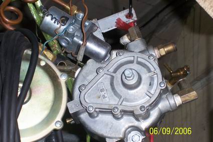

125.24.223.191
       หม้อใบโพเก่าของร้านพรศักดิ์อยู่ใกล้ๆกัน สังเกตุจะเห็นคำว่า PS = PornSak
แต่ถ้าเป็นหม้อใบโพเก่าของญี่ปุ่นใช้ในเมืองกว่า 20 ปีแล้ว เป็นAISAN รุ่นเก่า ซึ่งผมติดตั้งที่ร้าน
นี้ใช้มา 10 เดือนแล้วแทนหม้อต้มใหม่ของอิตาลีใช้เดือนเดียว ไม่ผิดหวังที่เปลี่ยนใช้ดีมากเลย

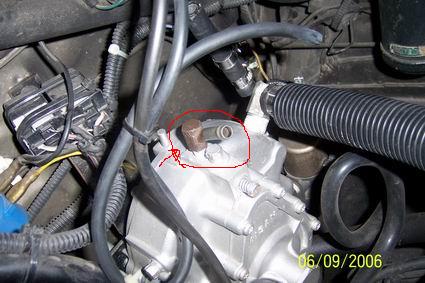

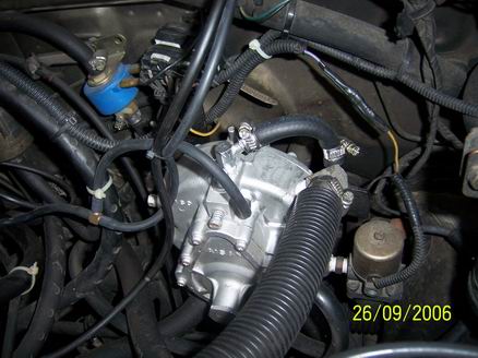

       ของเก่าขึ้นสนิม
 จาก Sky-Lab
 อังคาร, 26/9/2549
09:41
124.120.4.135
       ซื้อสีมาทาใหม่ให้ดูสวยงาม และตอนนี้ไม่มีกลิ่นแก๊ซในรถแล้ว ตอนแรกช่างหาไม่เจอ ผมอ้อนให้ช่างหาตรงรอยแก๊ซรั่วให้ละเอียด โชคดีที่เจอ
