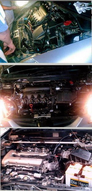

       นำรูปเครื่องนิสสันมาให้ดู ใน พรีเซียร์
