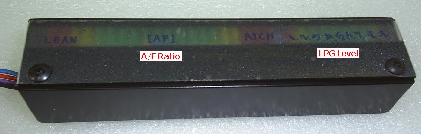

       การต่อยอด DIY การสร้าง อุปกรณ์แสดงผล ระดับก๊าซ LPG ในถังถัง 58 ลิตร (Sec:2)
PIC_01 : Concept
จากชุดต้นแบบที่ได้สร้างขึ้นและทดลองติดตั้งใช้งานได้ 2 เดือนกว่า ๆ ก็ พบว่าต้องมีการ
ปรับปรุงโปรแกรมเนื่องจากใช้คำสั่งไม่เหมาะสมนิดหนึ่งในจุดของตารางเปรียบเทียบค่า
แรงดันที่วัดได้จากถังใน "ชุดความต้านทานของตัวลูกลอย" และได้ออกแบบแผ่น PCB
รวมโดยได้เอารวมวงจรส่วน A/F Meter และ LPG Level Meter เข้ามารวมกัน และลง
กล่องให้เข้ากับตัวรถมากยิ่งขึ้น ( Citroen Xantia 2.0i/Y95 )

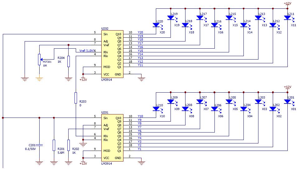

       PIC_02 : Schematic Diagram ( A/F Meter )
ส่วนแรกเป็นส่วน A/F Meter..ใช้ LED 20 หลอดแสดงได้ละเอียด 1000 mV หรือ 50mV ต่อ
LED หนึ่งดวง ...ปรับได้โดย POT201 เพื่อให้แรงดันอ้างอิงที่ ขา 6 ของ IC U202 (LM3914)
ให้มีค่าเท่ากับ 1000 mV หรือ 1.0 Vถ้าต้องการลดความสว่างของ LED ทั้งหมดก็ให้เพิ่มค่า
ความต้านทาน R202, R204 ให้มีค่ามากขึ้นอาจจะเป็น 1.5 KOHM หรือ 3 K OHM จะได้ลด
ความร้อนของ IC LM3914 ได้ด้วย...ผมใช้ค่า 2K OHM เพราะตอนที่ทดลองใช้งานครั้งแรก
ตอนกลางวันแดด ร้อน ๆ แล้วเจ้าไอซีมันจะแสดงผลผิดพลาดครับ
A/F Range
LEAN Range : 0.050 V. to 0.249 V.
STOICHIOMETRIC Range : 0.250 V. to 0.749 V.
RICH Range : 0.750 V. to 1.000 V.

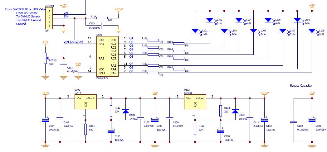

       PIC_03 : Schematic Diagram ( LPG Level )
ส่วนนี้จะยังใช้วงจรเดิม ที่ได้ทดลองไปแล้ว แต่ POT101 จะเป็นตัวชดเชยแรงดันอ้างอิงให้กับ
"ค่าความต้านทานของลูกลอย" ซึ่งจะผิดพลาดประมาณ +/- 7 OHM ( ตาม datasheet )
โดยในเบื้องต้นต้องปรับให้มีแรงดันอ้างอิงระหว่าง 5.00 V. ที่ขา 12 ของ IC U101
(PIC16F676) ในส่วนของโปรแกรมจะใช้ค่าแรงดันอ้างอิง 5.00 V. เป็นค่ากลาง ในการคำนวณ
...เนื่องจากว่าผมได้พยายามทดลองใช้ แรงดันอ้างอิงที่ 3.00 V. เพื่อให้สามารถมีการปรับชดเชย
ค่าความต้านทางจากชุดลูกลอย แล้วพบว่า ค่าที่ได้จากวงจร Analog to Digital มันไม่เสถียรครับ
ผมอาจจะผิดก็ได้ เลยต้องใช้ Code เดิมที่ใช้งานได้ไปก่อน...ฮึด ๆ อีกครั้งค่อยกลับมาว่ากัน

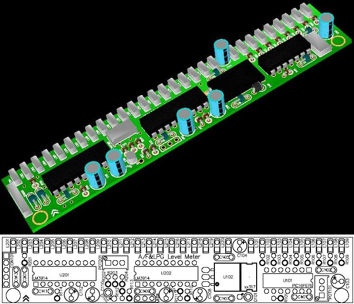

       PIC_04 : PCB
ตัวอย่าง PCB ที่ได้ออกแบบไปแล้ว...ผมออกแบบ หน้าเดียวไม่ค่อยจะเป็นแล้ว เลยใช้
แบบ 2 หน้าแทนครับ เพราะออกแบบได้แบบไม่ต้องคิดมากและทำได้เร็วครับ เพราะต้องให้ทันกับการ
ส่งไปทำ PCB พร้อมกับงานอื่น ๆ ที่ผมทำอยู่

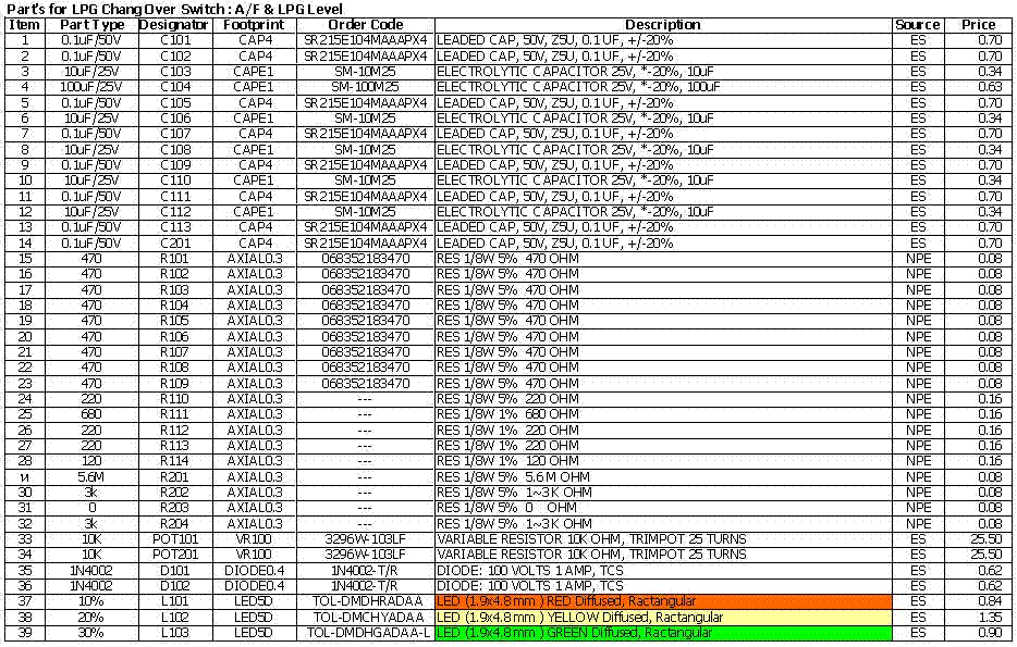

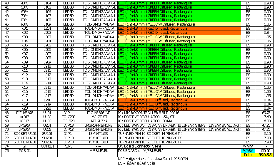

       PIC_05 : Bill Of Material ( BOM_A )
เป็นรายละเอียดของอุปกรณ์ที่จะนำมาประกอบครับ สรุปแล้ว ราคา 391 B. ไม่รวมค่ากล่อง
และค่าสายไฟ

       PIC_06 : Bill Of Matrial ( BOM_B )
รายละเอียด...

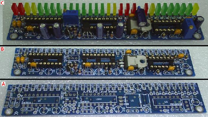

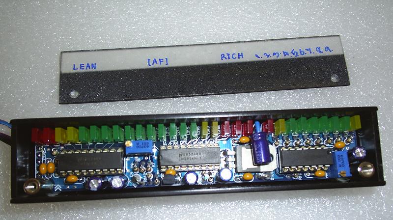

       PIC_07 : PCB Assembly.
เนื่องจากทำใช้เองเล่น ๆ แค่อันเดียว..หลังจากการประกอบอุปกรณ์แล้วจะได้หน้าตา
ออกมาอย่างที่เห็นครับ
(A) = แผน PCB ที่ยังไม่ได้ลงอุปกรณ์
(B) = เริ่มลงอุปกรณ์ ตัวที่เตี้อย ๆ ก่อน
(C) = เมื่อลงอุปกรณ์ครบทุดตัวแล้ว
LED ตามรูปจะเป็นแบบ สี่เหลี่ยม พอนำไปใช้งานจริงแล้วผมไม่ชอบครับ เลยเปลี่ยน
ไปใช้ LED ขนาด 3 mm. แทน ซึ่งสามารถใส่แทนของเดิมได้เลย

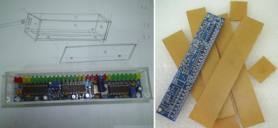

       PIC_08 : Casing
เริ่มออกแบบบนกระดาษ ให้ได้ตามขนาดที่ต้องการ จากนั้นก็ไปตัดแผ่นพลาสติก
ให้ได้ตามที่ออกแบบไว้
 จาก anake0k
 เสาร์, 9/12/2549
19:19
58.136.112.107
       PIC_09 : Casing
ประกอบชิ้นส่วนพลาสติก เข้าด้วยกัน ด้วยน้ำยาเชื่อมพลาสติก จากนั้นก็ตกแต่ง
เก็บรายละเอียด และก็ตามด้วยการพ่นสีดำ ตามที่ผมต้องการ เมื่อสีแห้งก็ประกอบแผ่นวงจรฯ
ลงกล่องได้เลย

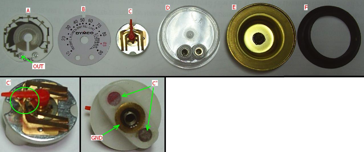

       PIC_10 : Float Gage#1
เนื่องจากผมได้ทำการติดตั้งอุปกรณ์ระบบแก๊สบนรถเสร็จ...แต่ยังไม่ได้ใช้แก๊ส
เป็นเวลานาน 7 เดือนหลังจากนั้น...ซึ่งก็วิ่งด้วยน้ำมันมันตลอด และก็จะได้ยินเสียง ก๊อก ๆ ๆ
จากถัง LPG เนื่องจากในถังไม่มีน้ำแก๊ส เวลารถวิ่งผ่านพื้นถนนที่ไม่เรียบมาก ๆ ก็จะได้ยินเสียง
ชัดมาก ๆ ( ดัง มาก ) ก็ไม่ได้คิดอะไรมากครับ...แต่มันปัญหาบางอย่างเกิดขึ้นคือ หน้าสัมผัส
ของตัว Sensor มันจะสึก เร็วกว่าปกติ และจะให้ค่าความต้านทานออกมาไม่เหมือนเดิมที่เคยใช้
ได้...ทำให้ผมต้องลงมือผ่าออกมาดูว่ามันเป็นอย่างไร...
[ A ] = "ชุดตัวต้านทาน" ทำจาก เซรามิก , OUT คือจุดต่อสัญญาณ หรือ ค่าความต้านทานไปใช้งาน
อันแรกที่ผมใช้อยู่มันสึกแล้ว
[ B ] = Scale หน้าปัดท์
[ C ] = "ชุดหน้าสัมผัส" เป็นขาสปริง 2 ชิ้น กดลงไปยัง "ชุดตัวต้านทาน"
[ D ]= "ฝาครอบ" ใสและจุดต่อสายไฟ
[ E ] = "ถ้วยทองเหลือง" สำหรับใส่ชิ้นส่วนต่าง ๆ และยังเป็นจุดต่อสัญญาณ Ground
[ F ] = ซิลย์ยาง
[ C' ] = จุดสัมผัสของ "ชุดหน้าสัมผัส" จะมี 2 จุด เพื่อให้เกิดการต่อวงจรแบบ อนุกรมและขนาน
เมื่อมีการเคลื่อนที่ ของระดับแก๊ส ซึ่งจะเป็นขาโลหะ และเป็นสปริงในตัว
[ C"] = "แม่เหล็กถาวร" จะเป็นตัวที่ถ่ายเท แรงจากสนามแม่เหล็ก จากการเคลื่อนตัวของชุดลูกลอยที่
อยู่ในถัง ส่งผ่านไปยัง "ชุดหน้าสัมผัส" ทำให้ค่าความต้านทานเปลี่ยนแปลงตามไปด้วย

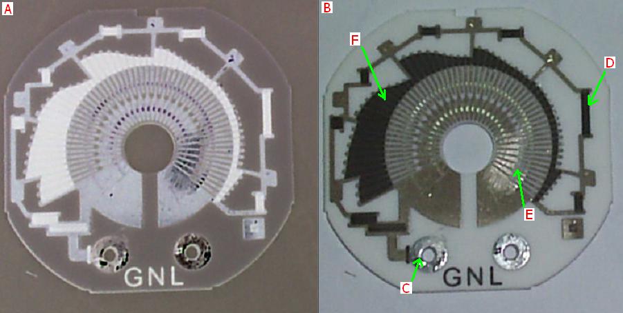

       PIC_11 : Float Gage#2
จากรูปจะเป็น "ชุดตัวต้านทาน" ในส่วน [ A ] จะเป็นภาพแบบ Invert ส่วน [ B ] จะเป็นภาพปกติ
[ C ] = จุดต่อสัญญาณ OUT
[ D ] = ชุดตัวต้านทานในวงจร ต่อแบบ ขนาน ตามตำแหน่งที่โรงงานกำหนดไว้
[ E ] = จุดสัมผัส ของ "ชุดหน้าสัมผัส" จะมี 2 จุดสำหรับแบบ ละเอียด และแบบ หยาบ
[ F ] = ชุดตัวต้านทานในวงจร ต่อแบบ อนุกรม ซึ่งค่า ความต้านทาน จะขึ้นอยู่กับ การเคลือบสาร
ความต้านทานลงบนแผ่นเซรามิก ในขั้นตอนการผลิต และวิธีการในการออกแบบของ
ผู้ผลิต...ซึ่งจะเห็นว่ามีการ ลงสาร ที่ความโค้งต่าง ๆ ไม่เท่ากัน เล็กบ้าง ใหญ่บ้าง
...ผมสรุปได้ว่า ตัว Sensor แต่ละตัวจะให้ค่าความต้านทานที่จุดสัมผัสเดียวกันไม่เท่ากัน
เนื่องจากข้อจำกัดของจำนวนจุดสัมผัส และ ค่าความต้านทานรวมเพียง 110 Ohm. ทำให้ความละ
เอียดในการวัดผล มันหยาบมาก ๆ และค่าที่ได้ยังไม่เป็นเชิงเส้นอีกต่างหาก

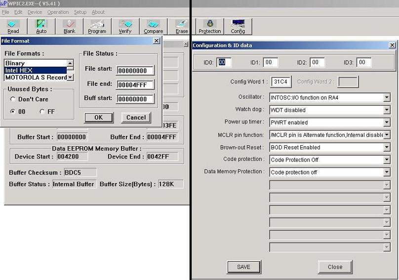

       PIC_12 : MCU Programming.
ถ้าพี่ ๆ อยากลองทำเล่น ๆ ก็สามารถ e-mail มาขอ Source Code สำหรับที่ต้องการไปตัวเป็น
ตัวอย่างหรือแก้ไข Source Code เล่นเอง หรือจะเป็น HEX Code ที่สามารถจะนำไปโปรแกรม
ลงในไปตัว PIC16F ได้เลย จากผม anake0k@ji-net.com
...เวลาซื้อ PIC16F ก็สามารถให้ร้าน Electronic Source โปรแกรมให้ได้เลย โดยจ่ายเพิ่ม 20 บาท
รายละเอียดการโปรแกรม สำหรับเครื่องโปรแกรม ALL-11
1. Load แบบ Intel HEX
2. Config แบบ 31C4

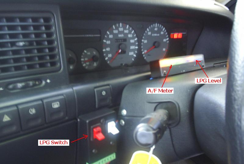

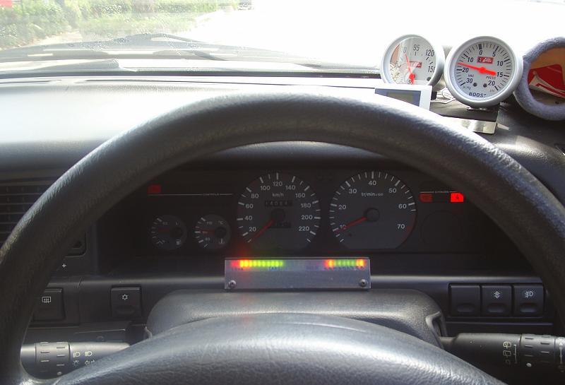

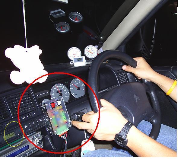

       PIC_13 : Installation
การเชื่อมต่อสาย ก็สามารถใช้แทนของเดิมที่เป็นตัวต้นแบบได้เลย ส่วนตำแหน่งที่วางก็
หาที่วางตามเห็นสมควรคือ วางง่าย เห็นชัด ไม่บัง ในตำแหน่งดังในรูป
...ในรถผม ถ้าเป็นตอนกลางคืน รับรองง่วงยาก เพราะ ไฟ A/F มันวิ่งขึ้น วิ่งลง ตลอด และมันก็อยู่
ตรงกับคนขับพอดี

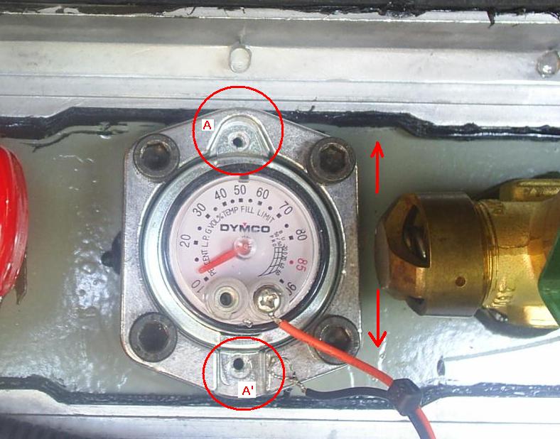

       PIC_14 : Gauge
อีกหนึ่ง ตัวแปร ที่ทำให้การวัดระดับ LPG ในถัง มันผิดพลาด เพราะน็อตยึดตัว Gauge ในจุด (A)
(A') มันสามารถปรับให้เลื่อนตัว Gauge ขึ้นและลง ได้อีกประมาณ 1-2 mm. มันก็จะทำให้ค่าที่
วัดได้จาก แต่ละถังไม่เหมือนกันแล้ว ทำได้แต่ความใกล้เคียงเท่านั้นครับ
