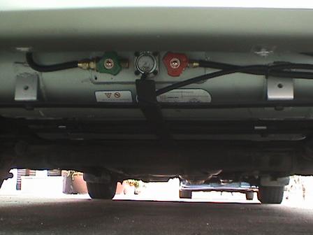

       ติดตั้งระบบvariable mixer แบบตรง 150/กม./ชม.วางถัง 48 ลิตรใต้ท้อง 1ถังวิ่งได้ 380 กม.

       ติดถังใต้ท้องแล้วผ่านกฎ 35 ซม.ของกรมขนส่งรึเปล่าคะ

       40 ซม.ครับ ท่อไอเสียห่างจากถัง 11 ซม. เคยตีฝาปิด เพราะไปตรวจแล้วขนส่งบอกต้องมี
เลยไม่ไปตรวจเลยเพราะไร้สาระมากมากมาก มีแค่สายวัดมาวัดไม่ได้ดูว่าติดตั้งอย่างไร ปลอดภัยแค่ไหน อุปกรณ์ตรวจการรั่วซึมยังไม่มีเลยคุณ

       ไม่เข้าใจว่าทำไมถึงติดถังคู่กัน การติดตั้งมากกว่าหนึ่งถังมีโอกาศเกิดอันตรายมากกว่า ถังเดียวมากกกกกก ในฐานะวิศวกร ผมไม่แนะนำเป็นอย่างยิ่งครับ เหมือน NGV ในรถบรรทุก ติดเข้าไปได้อย่างไรและ อ.อะไรสอนเรื่องวิศวกรรมความปลอดภัยให้กับวิศวกรที่เซ็นรับรอง ก็ไม่ทราบ

       เออ อีกอย่าง ใน คตท 7 แค่ติดตั้งถังก็ผิดแล้วครับ มันจะดูดแก๊สอย่างไร เขาออกแบบมา ให้ติดตั้งอย่างไร ลองพิจารณาดีๆสิครับ

       เรียน คตท 9 ถ้าอยากเห็นของจิง เชิญชมได้ ครับ
ผมอยากเรียนว่า ระบบมิกยังไงก็ไม่เนียนเท่ากับระบบหัวฉีดหรอกครับคุณน่าจะรู้อยู่แก่ใจน่ะ
ระบบมิก เมื่อ อากาศเปลี่ยนแปลงก็ทำให้รอบเครื่องเปลี่ยนแล้ว แล้ว มันก็มีอีกหลายอย่างน่ะครับ
ที่มันอันตราย อย่างเช่น การเผ่าไหม้ ที่ไม่สมบูน แถม ยังมีกลิ่นแก๊สเข้าห้องโดยสารด้วย

       ผมยังไม่ได้พูดถึงระบบการติดตั้งเลย บอกแต่ว่ารถในรูปติดตั้งไม่ถูกต้องคุณจะเชื่อหรือไม่ก็เรื่องของคุณแต่ผมชี้แจงให้เพือ่นสมาชิกท่านอื่นทราบก็เท่านั้น...... มันรถคุณนี่ไม่ใช่รถของผม

       สอบถามนิดครับ ถังแบบนี้ ตรงเกย์บอกระดับแก๊สของผมทำไม ไม่มีพลาสติกใสปิดอะครับผม แล้วขอความรู้เพิ่มด้วยครับ ว่าติดตั้งแบบสองถังคู่อันตรายอย่างไร ขอทราบเป็นวิทยาทานด้วยครับผม
