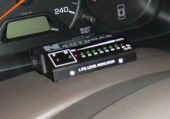

       รถผมคาร์บิวฯครับ ติดแบบดูด มิกเซอร์ ติดจากอู่ใกล้ ๆบ้าน ไม่มีวิศวกรรับรอง ผลงานไม่ค่อยน่าพอใจ แต่อาศัยว่า ดูแลช่างตอนติดตั้งให้ได้ดังใจเรา และเอาอุปกรณ์เพิ่มบางจุด
หม้อต้ม Atiker ถูกดี กรองแก๊ส ติ๊กแก๊ส Autogas มิกเซอร์แบบเตาแก๊ส ครอบคาร์บิวฯ ถังสหมิตร 58 ลิตร เดินท่อแบบไม่ได้ขดเป็นวงทุก ๆ จุดต่อ ( จะตรวจไม่ผ่าน ) แต่ผมให้เผื่อท่อไว้แทน
ร้อยปากฉลาม ท่อโปโล ยึดท่อด้วยสายรัดพลาสติก ( จะตรวจไม่ผ่าน ควรยึดด้วยแคลมป์ )
สวิตช์เลือกแบบ กล่อง (ดูรูป ยืมรูปเขามาครับ) หลักการทำงานคล้าย ๆ สวิตช์โยก 6 ขา 3 ทาง
เพิ่มรีเลย์ให้ ติ๊กแก๊ส และโซลินอยด์ตัดน้ำมัน
ทั้งหมด ปประมาณ 15,500.-

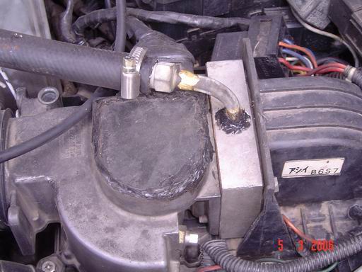

ใช้มิเต้าหู้ 26 มิล วางหลังกรอง หน้าแอร์โฟล์
เราติดมาครบ 1 ขวบแล้ว วิ่งแก๊ส 60,000 โลแล้ว
โนพรอมแพรม
 จาก สิงห์รมแก๊ส
 พุธ, 6/9/2549
15:20
203.113.85.242

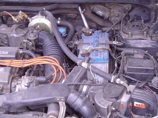

       ดูชัดๆ
มิกเต้าหู้ 26 มิล ดัดท่อหลบฝากระโปรง
วางมิก โดยเอาไปคั่นไว้ระหว่างแอร์โฟล์กับกรองอากาศ
เราตั้งไฟแก่ แล้วเปลี่ยนหัวเทียนจากเบอร์ 5 เป็นเบอร์ 6
วิ่งได้160-170แบบสบายๆ เน้นวิ่งดีก่อน ประหยัดทีหลัง
รับประทานแก๊สในเมือง 7 กม./ลิตร นอกเมือง 8.5 กม./ลิตร

       ช่วยพี่สิงห์รมแก๊ส ตอบนะ...ป๊อปอัพไม่ต้องหลอกหัวฉีด ตัดหัวฉีดกับน้ำมันก็พอแล้วมิกน่าจะวางหน้าแอร์โฟร์นะแบบ สิงห์รมแก๊ส ผมว่าปัญหาตามมาไม่มี ผมเคยวางหลังแอร์โฟร์รอบไม่เคยนิ่งเลยกินแก๊สด้วยตอนนี้ ทำแบบเดียวกับ สิงห์รมแก๊ส วิ่งดีมากมาปีกว่าแล้วครับ...ไงก็แล้วแต่ชอบนะครับแนะนำเฉยๆ

       ขอเอี่ยวด้วยคนครับ ผมเคยวางมิกซ์ หลังแอร์โฟว์แล้วจูนยากเครื่องไม่นิ่งวิ่งไม่ออก พอวางไว้หน้าแอร์โฟว์ วิ่งเนียนมาก แต่มีข้อระวังนิดนึงคือ1.ต้องซีลฝาครอบกรองอากาศและท่ออากาศไปเข้าเครื่องให้ดีอย่าให้มีรูรั่วนะครับ2.ถ้าท่ออากาศที่เป็นพลาสติกดำเก่า ชำรุด และไม่ติดตัวระบายแรงดันแกสก้อมีสิทธิ์เกิดท่อระเบิดได้ ผมโดนมาแย้ว QRU73

สำหรับมิ๊กเต้าหู้ผมดัดแปลงเอง ดังนี้
ผมเอามิ๊กรูเตาแก๊สขนาด 26 มิลแบบฝังในท่อไอดี(มันเล็กๆนะครับ)
กับมิกเต้าหู้(ก้อนอลูมิเนียมผสมตะกั่วมั๊ง)ไปให้โรงกลึงทำ
คว้านเต้าหูให้รูเท่าขอบนอกของมิกรูเตาแก๊ส
เอามิกอัดเข้าไปแล้วปาดหน้าให้เสมอกัน
เจาะรูแก๊สเข้าเต้าหู้ให้ตรงกับรูมิกใน เท่านี้ก็ได้มิกเต้าหู้รูเตาแก๊สแล้วครับ
มิกนี้กินเท่าเดิมแต่แรงกว่าเดิมครับ จูนง่ายดี ทดลองได้สองถังแล้ว
