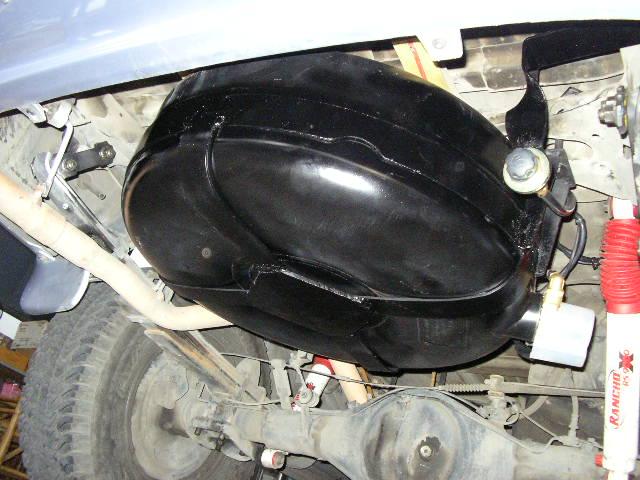

       หลังจาก สอบถาม การติดตั้งถังNGVใต้ท้องแทนยาง อยู่นาน ไม่มีคำตอบจากผู้รู้...คิดว่าคงไม่มีที่ไหนติดให้แน่ๆ...เลยตัดสินใจ..ติดถังโดนัท ในตำแหน่งที่ว่าแทน และเปลี่ยนใจจาก NGV เป็นLPG แทน...ขอรบกวนท่านที่ติดตั้งแล้ว..ให้ข้อมูลแบบฟันธง..อีกสักครั้งครับ...ถึงราคาสูงได้สิ่งดีๆ..และประหยัด..ไม่เสียดายครับ....กลัวเสียใจ..ถ้าตัดสินใจผิดมากกว่า

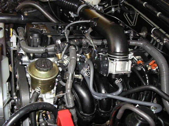

       ประหยัดสุดยอดครับ ให้ใช้ Autronic + Donut Tank 71 Litres+ อู่ดีๆสักอู่ ( ไม่จำเป็นต้องใกล้บ้าน เพราะระบบหัวฉีดอิสระไม่ต้องการการดูแลเพิ่มเติมมากมายหลังการติดตั้ง ครับ )

       FIX MIXER ก็จบ
ถัง 36 ลิตร สองใบวางใต้ท้อง รวมๆเกิน 70 ลิตร

124.121.187.187
       หัวฉีดดีกว่าโดยเฉพาะออโตรนิคมาแรง ปัญหาไม่ค่อยเกิด อัตราเร่งเหมือนน้ำมัน ถ้าเป็นถังโดนัทใช้งบประมาณ 5หมื่นกลาง ๆ ไม่ลองคิดวิธีใช้ถังสองถังวางขนานกับรถทั้งซ้ายและขวาในส่วนที่ว่างข้างหลังดูละครับ ได้ปริมาณแก๊สมากกว่ากันเยอะเลย แถมยังมีที่ว่างได้วางของด้วย

       อันนี้ถัง71ลิตรสำหรับFortuner
Autronic 55000
Voltran 45000
