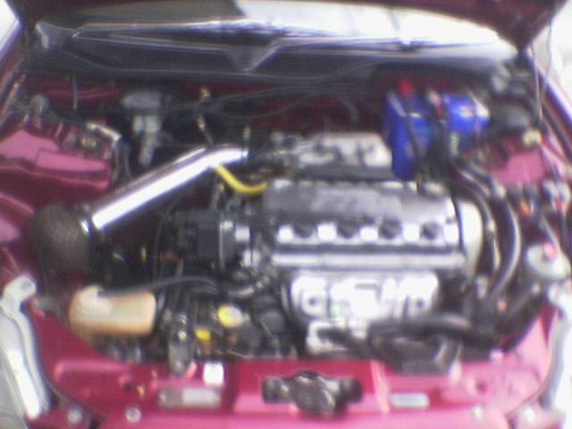

       รถผมมีแผนว่าจะติดแก๊สครับ แต่ยังแก้ปัญหาน้ำในหม้อพักหายไม่ได้เลยครับ จอดทิ้งไว้
เฉยๆ ไม่ได้ขับก็หายประมาณวันละ 1-2 ซม.ครับ ตอนขับก็ไม่มีน้ำดันที่หม้อพักนะครับ หารอยรั่วก็ไม่เจอ เปลี่ยนหม้อน้ำแล้ว ท่อยางก็เปลี่ยนใหม่เกือบหมดแล้ว ข้อต่อท่อนำก็เปลี่ยนแล้ว พัดลมหม้อน้ำก็เปลี่ยนแล้วครับ ประเก็นฝาสูบก็เปลี่ยนแล้ว เหลือฝาหม้อน้ำ ปั๊มน้ำ วาล์วน้ำ ยังไม่ได้เปลี่ยน แล้วก็ ฝาสูบยังไม่ได้ปาดครับ รบกวนผู้มีประสบการณ์ช่วยแนะนำด้วยครับ
ช่างบอกว่าเป็นที่ฝาสูบโก่งนิดหน่อย ไม่ทราบว่าเกี่ยวกันหรือไม่ครับ?

       เป็นได้ครับ ผมปาดฝาไปแล้ว หายครับ

       มีอีกนิดนะครับ ตรงปั๊มน้ำนะครับ ผมเจอคือ น้ำมันซึมออกค่อย ๆ ซึมนะครับ ไม่เยอะ เมื่อเครื่องทำงานจะทำให้ระเหยไปดูไม่ออก แต่ถ้าจอดนาน ๆ ซักอาทิตย์ขึ้นไปจะพบว่ามีน้ำซึม แต่ไม่หยดนะครับ ต้องเปลี่ยนปั๊มน้ำถึงหายครับ ผมไม่แน่ใจว่ารถท่านเป็นหรือเปล่านะครับลองตรวจเช็คดู

       ควรตรวจสอบอย่างอื่นดูก่อนนะคับอย่าเพิ่งปาดฝาสูบเพราะเป็นเรื่องใหญ่ควรเเก้อย่างอื่นดูก่อนนะคับ ถ้าอย่างอื่นไม่หายค่อยลองดู

       ขอบคุณมากครับคุณเบิ้ม ว่าแต่หลังปาดฝาสูบนี่กินน้ำมันเพิ่มขึ้นหรือเปล่าครับ

       คุณ fullyboy ครับ ผมเคยให้ช่างอัดลม/น้ำ ที่ปั๊มน้ำดูแล้วครับ แต่เค้าบอกว่าไม่รั่วครับ ไม่รู้ยังมีอย่างอื่นอีกไหมครับ

       คุณเบิ้มครับ ตอนก่อนปาดฝาสูบของคุณมีอาการอย่างไรครับ จอดทิ้งไว้แล้วน้ำหายหรือเปล่าผมเคยเข้าใจว่าถ้าฝาสูบโก่งแล้วน้ำจะดันออกที่หม้อพักครับ แต่ว่าไม่แน่ใจว่าจอดทิ้งไว้แล้วน้ำหายนี่เกี่ยวกับฝาสูบได้อย่างไร

       ถ้าฝาโก่งจะมีอาการ ลมดันออกที่หม้อนํานะคับ เเต่ถ้าประเก็นรั่ว นําจะค่อยๆหายจากหม้อนํานะคับเเละความร้อนขึ้นด้วยนะคับ

       รถผมความร้อนขึ้นไม่ค่อยเกินขีดกลางครับ แล้วน้ำก็ไม่ดันด้วยครับ แต่จอดไว้แล้วน้ำหายเฉยๆ
