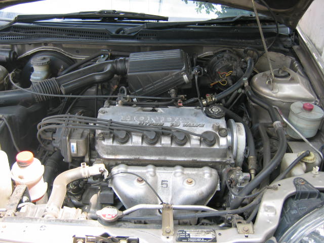

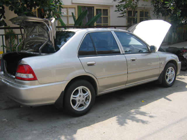

       ผมเชื่อ คุณทำได้จริงๆ ของผม CITY ปี 02 ก็ทำได้เท่าๆคุณ ผมสงสัยจังทำไม คันอืน ที่เครื่องไม่เกิน ๑๕๐๐ ถึงทำไม่ได้ ถ้าบอกว่าปรัปแก็สน้อย ไม่จริงผมปรับให้กินมากเสียอีก คุยถึงวิ่งทางไกลนะไม่ใช่รถติดในเมือง ความเร็ววิ่งเท่าๆกับ เจ้าของกระทู้ หม้อต้มมือ ๒ JAPAN ตามรูปที่แนบมา
