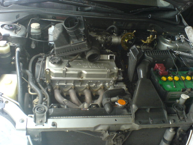

       เอารูปห้องเครื่องมาโชว์กันหน่อยดีกว่า ขอดูว่ามันควรเป็นไปได้แค่ไหน

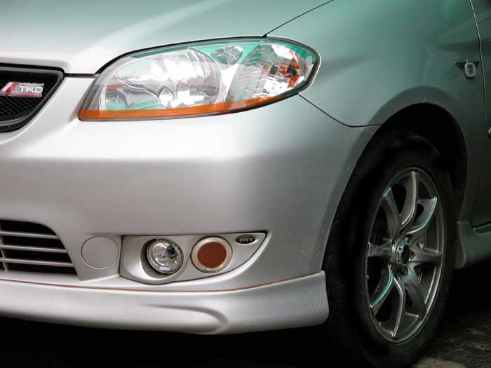

       น่าจะเป็นที่ไมล์อ่อนเมือนกันดูจากขนาดยางล้อแล้ว vios วิ่งต่างจังหวัด 160 นี้ผมว่าเสียวแย่ครับแค่ 140 ก็เริ่มผวาแล้ว น่าจะเป็นที่ไมล์ของรถคุณจริงๆ
