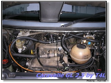

รูปมาแล้วครับ
เครื่องยนต์เดิมๆ หม้อต้ม AUTRONIC, Stepping Motor

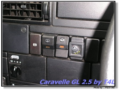

ตำแหน่ง Auto Switch แปะไว้แถวเนี้ย..

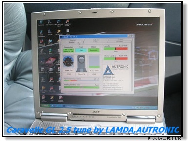

สุดท้าย
ซื้อสายต่อ กล่อง AL720/p มา โปรแกรมหาๆเอาในเวบ
หลังจากลองใช้ๆอยู่พักนึง รู้สึกว่า temp sensor เหมือนสัญญาณมันหาย แว๊บๆ เป็นช่วงๆ
กลัวว่าจะมีปัญหาเงื่อนไขเข้า GAS เลย Disable แล้วตั้งรอบ Switch ที่ 1800 RPM
คือ Start น้ำมัน อุ่นซัก 2 นาที แล้วให้เดินคันเร่งเข้า GAS ไปเลย
ยังไง บ้านเรา ก็ร้อน ห้องเครื่องก้อ ไปในทางร้อนๆอยู่แล้ว
ถ้าหน้าหนาวอากาศเย็นๆ ให้อุ่นน้ำมันซัก 4-5 นาที น่าจะพอ
เพราะแตะๆ ท่อน้ำที่เข้าหม้อต้ม สตาร์ทแป๊บเดียว ก้อ ร้อนๆ
อย่างอื่นๆ ที่ช่างจูนมา โอเคแล้ว พลขับมือหนึ่ง(พ่อ) บอกว่า แทบไม่ต่างจากน้ำมันในด้านอัตราเร่ง
ที่แถมมา เหมือนการเปลี่ยนเกียร์จะนุ่มนวลกว่าเดิม
หลังจากกนี้ คงต้องดูยาวๆ แต่ที่อยากให้ทำอีกนิด คือ เปลี่ยนหัวเทียนซักชุด
แต่เอาไว้ก่อน ก็ได้
