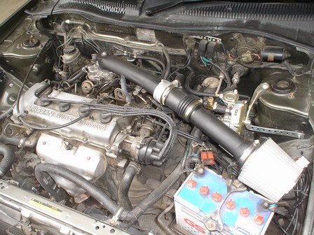

       Civic คาบู ตัวนี้ไปก๊อปปี้ วิธีย้ายมิก จากพี่ ขาว ซีวิคเลยครับ ทำแบบในรูปเลยครับ ถ้าเอามิก วางไว้บนคาบู มีปัญหาแน่ๆครับ
 จาก ตูน
 อังคาร, 12/9/2549
09:23
58.8.71.69
       อ้าวแล้วนั่นมันเครื่อง Nissan อ่ะพี่

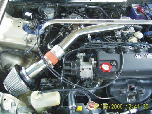

       ของผมทำแบบนี้ครับ (รูปจากพี่ คงคา3ด.) แต่ไม่เหมือนชะทีเดียว
