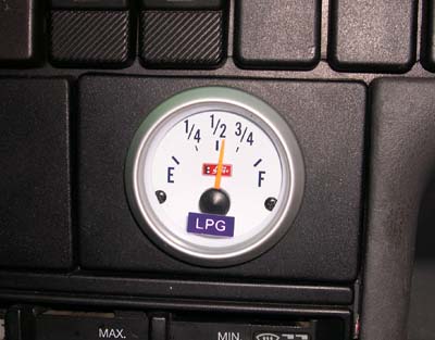

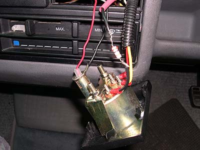

       ผมใช้เกจ์น้ำมันราคา 120 บาท มาต่อ กับที่ชาจ แบตในรถเป็นไฟ + - มาเข้าเกจ์ และสายสัญญานจากถังแก๊ส มาต่อเข้าตรงกลาง เกจ์วัดน้ำมัน วัดได้ตรงแป๊ะ เลยครับ แจ๋วมากเลยครับ วันหน้าจะเอารูปมาให้ดูนะครับ

       ต่ออนุกรมเข้าไปในสายเส้นที่มาจาก sender ที่ถังนั่นแหละครับ

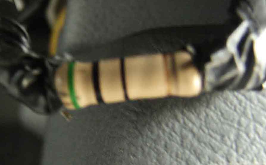

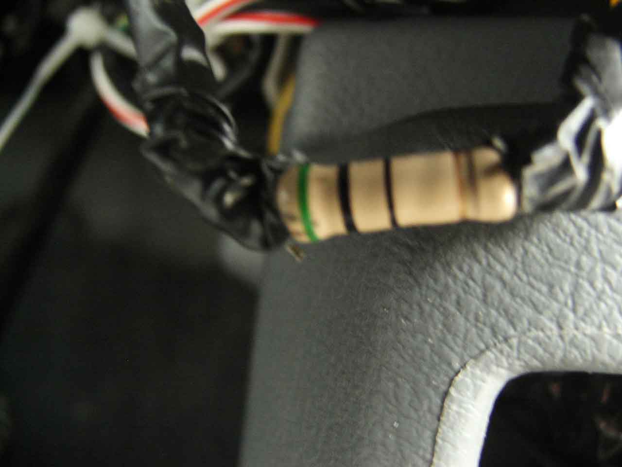

       สวิงเหมือนกันครับ ถ่ายรูปRกระเบื้องมาแล้วครับลองอ่านสีเอานะครับที่ตัวR
 จาก จอมคาถา
 พุธ, 13/9/2549
22:30
124.120.243.70

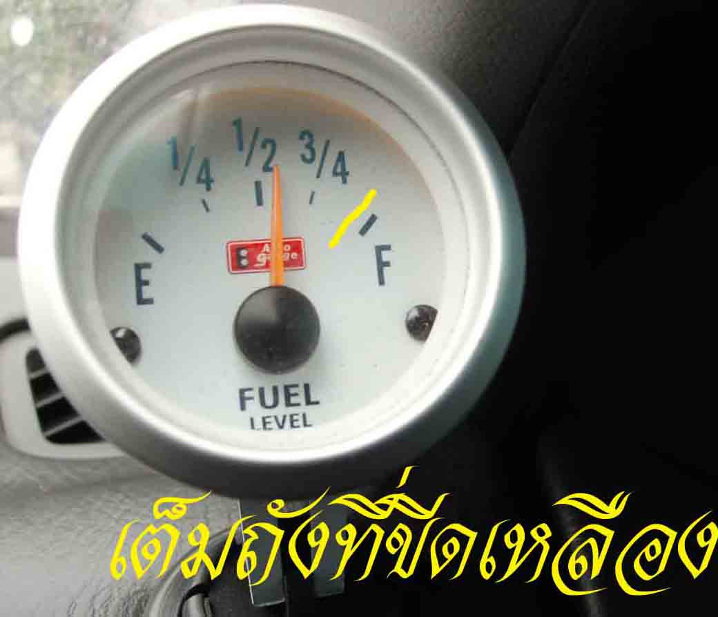

 จาก จอมคาถา
 พุธ, 13/9/2549
22:35
124.120.243.70
 จาก จอมคาถา
 พุธ, 13/9/2549
22:36
124.120.243.70
       ค่าบอกเวลาเต็มถังครับ
