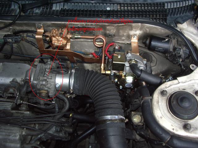

       เมื่อวันก่อนกะจะย้ายมิกซ์ ซะหน่อย
ถอดมิกซ์ ออกมาก็ เจอฝุ่น+ออโตลูป จับที่ลิ้นปีกผีเสื้อ
พอจะปั้นควาย ตัวเท่าก้นบุหรี่ เห็นจะได้
ก็ตั๊กกะใจ สงสัยต้องมาถามพรรคพวกนี่แหละ
ว่าใช้กรองเปลือย และ ออโตลู้ป แล้ว เครื่องผมก็ท่าจะแย่
ว่าจะถอดมาล้างแล้ว
ท่านอาจารย์ และเพื่อนพ้องพอจะมีอะไรแนะนำบ้าง

       กรองเปลือย มันไม่เกี่ยวครับ คุณจะใช้กรองอะไรก็แล้วแต่ถ้าคุณใช้ ออโต้ลูป มันก็จะมีคราบน้ำมันเกาะ และ ฝุ่นก็จะ เข้าไปเกาะ ตามส่วนต่างๆของเครื่องยนต์ที่ออโต้ลูป ติดอยู่ครับ
คุณลองนึกภาพนะครับ ทำไมเครื่องดีเซล ที่เป็นระบบ Direcinjection ถึงไม่ต้องมี ออโต้ลูปล่ะครับ
ทำไม แกสระบบหัวฉีดถังไม่จำเป็นต้องมีออโต้ลูป
ทำไม ผู้ผลิต อุปกรณ์แกส ชั้นนำของโลก ที่ผลิต ผ่านมาตรฐาน EU หรือ ISO ต่างๆ ถึงไม่ผลิต กระป๋องออโต้ลูปมา
เท่าที่ดูในรูปน่าจะเป็นตระกูล AE นะ

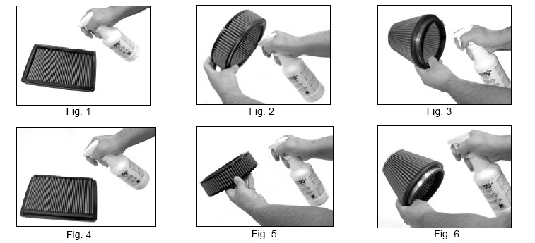

       เอาข้อมูลจาก K&N มาให้นะ
ภาพแรก ตอนทำความสะอาด เขาใช้น้ำยาฉีดสำหรับล้างคราบสกปรกออก
กรองอื่นจะใช้หรือเปล่าไม่รู้
แต่ของผมซื้อมาชุดแรก พอทน พอหมดแล้วล้างน้ำยาล้างจานเลย
ประหยัดดี

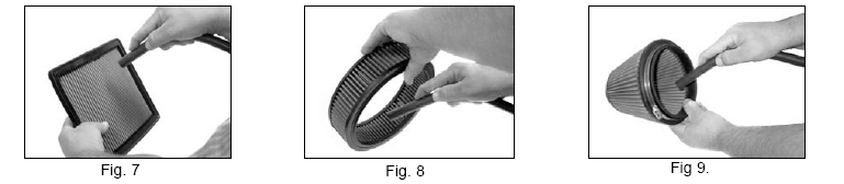

       ต่อไปก็ทำความสะอาดละ

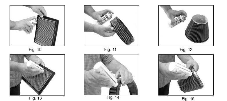

 จาก โรจน์
 พุธ, 6/9/2549
13:08
210.213.9.210
       ทิ้งให้แห้ง เอา oil filter เคลือบก่อนเอามาใช้งาน
ถ้าชุดของ K&N แท้จำไม่ได้ละชุดละประมาณเท่าไร (หลักร้อยแก่ๆ จนถึงพันมั๊ง)
ซื้อมาครั้งแรกพอทน (แพงอ่ะ)
พอหมดแล้ว เพื่อนผมบอกให้ใช้ sonax ก็ได้ประหยัดดี
แต่ใครจะไม่เคลือบก็แล้วแต่ท่านครับ

ที่ข้างกล่อง ก็มีรูปการล้าง และการใช้ oil filter ฉีดเคลือบแบบรูปข้างบน
แต่ไม่ได้ถามน้ำยาล้าง (ไม่จำเป็นหรอก ล้างน้ำก็ออกแล้ว)
