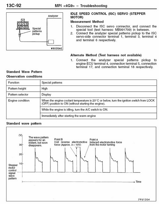

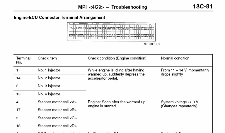

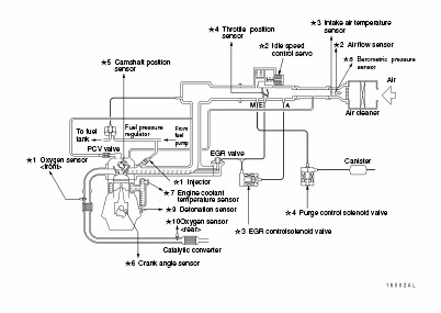

2.รถมีปัญหาเรื่องรอบเดินเบา ให้ตรวจสอบ Idle Speed Control Servo หมายเลข2 ในรูปคำตอบที่39

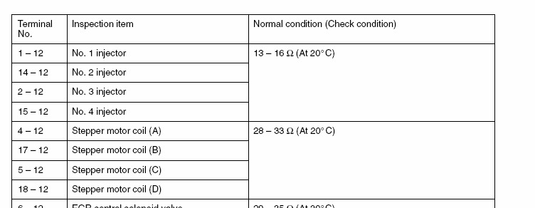

ค่าความต้านทานของคอยล์ตามรูปของคำตอบที่ 41 28-33 โอมห์
ค่าแรงเคลื่อนไฟฟ้า จะต้องเปลี่ยนกลับไปมาระหว่าง 0 โวลท์ ถึง 12 โวลท์
(เป็นการตรวจสอบเบื้องต้น ถ้าตรวจสอบละเอียดต้องใช้ ออสซิลโลสโคบ หรือ มิตซูบิชิอนาไลเซอร์ ตรวจสอบตามรูปคำตอบที่ 40 )
