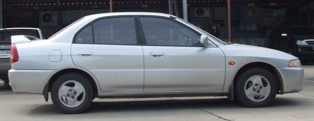

ผมขอโชว์เจ้า Lancer CK2 ของผมเลยเป็นการเปิดกระทู้ครับ.....

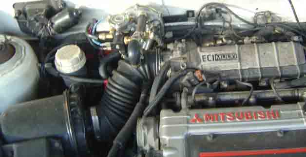

       คุณ PONG ระบบชดเชยรอบเดินเบา รุ่นคุณ เป็นเฟืองหรือเปล่า ที่มีเฟืองหลาย ๆ ตัว ถอดเปลี่ยนได้ ถ้าเป็นแบบนั้นจริง เฟืองคงแตกร้าวไปแล้วกระมังครับ เหมือน E Car เครื่อง 1500 cc ไปลองให้พี่ป๊อกที่บางใหญ่ดูให้ไหม หาเบอร์ได้ใน 4G63 Club ครับ แกดังมากเรื่องนี้ที่เวปนั้น
คุณ pipitt ทำไมประหยัดจังเลย อายเลยครับ แต่เห็นบอกว่าเจอ back fire 555 สงสัยจะจูนบางไปหรือเปล่าครับ
คุณนกหวีดน้อย ถ้าเป็นมอเตอร์แบบผม ทำความสะอาดด้วยการเช็ดด้วยผ้าสะอาดเท่านั้นครับ รุ่นนี้เหมือน cedia ถอดล้างไม่ได้ครับ ถ้าถอดออกมา มันเป็นตัวเดียวเลย สีดำ packing มาเป็น module เลย มีเพียงปลายมันเท่านั้น ที่ขยับเข้า ออก ได้ ถ้าคิดว่า เสียแน่นอน ให้ลองเช็คง่าย ๆ ก่อน ถอดออกมา แล้วลองบิดสวิทซ์รอสตาร์ท มันจะขยับเข้าออก หาตำแหน่ง ถ้าเป็นแบบนี้ไม่น่าเสียครับ
ยกตัวอย่างความซนของผมละกันนะ ผมถอดลิ้นปีกผีเสื้อมาล้าง โดยความรู้เท่าไม่ถึงการณ์ นึกว่าระบบเดินเบาผมเหมือน E Car ก็เลยไม่กล้าถอด เอาเบนซิน กรอกล้างซะสะอาดเลย ทำเสร็จ มอเตอร์ขยับเล็กน้อย แต่ไม่ทำงาน ขับอยู่ จอดเกือบดับ ทนอยู่อาทิตย์นึง ถึงได้แก้ไข เอาให้พี่ป๊อกดูก็แล้ว ไม่มีอะไหล่ ต้องรอ แต่แกก็บอกว่า มันทำงาน ไม่น่าเสีย จนผมผ่านไปศูนย์ mitsu เลยให้เอา MUT จับดู ก็ไม่มีอะไรเสีย airflow ก็ไม่พัง ศูนย์ก็เลยเอามอเตอร์ตัวดีมาลองให้ ใช้ได้ครับ ตัวนึง 7 พันกว่าบาท ผมก็อ่อนใจ ก่อนประกอบ ผมก็เลยบอกช่างไปว่า สงสัยมันจะฝีด เพราะโดนเบนซิน ก็เลยให้เค้าช่วยเอา sonax ฉีดเข้าไปให้หน่อย แค่นั้นแหละ อาการดีขึ้นมาเลย และก็ใช้ได้มาจนทุกวันนี้
แต่ไม่อยากแนะนำให้เอาอะไรฉีดเข้าไป แต่ถ้าจนใจ หาทางแก้ไขไม่ได้จริง ๆ ก็ลองดูได้ครับ sonax

       คุณ WUDDY
ผมไม่ค่อยรู้เรื่องเครื่องยนต์มากเท่าไร แต่เท่าที่ได้ยินมาน่าจะเป็นเฟืองน่ะครับ
ผมแนบรูปเครื่องมาให้ดูด้วยครับ
