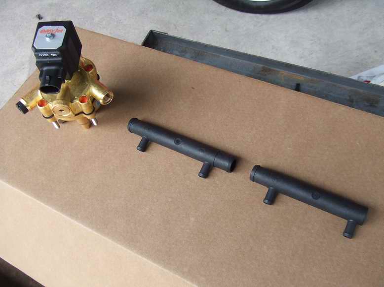

       มันคือ VIR II จ่ายก๊าซแบบหัวเดียว แล้วแยกจ่ายด้วยท่อแยก 2+2 พอร์ท
แค่นั้นยังไม่พอ นี่มันดุ้นอะไรหว่า

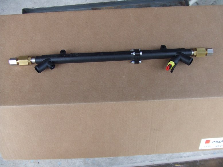

       อ้าว นี่มันท่อ HEAT TRANSFER นิหว่า
ก่อนนี้ เป็นท่อทองแดง หุ้มด้วยท่อยาง ยาวเฟื้อย เป็นกุนเชียง บ้านไผ่
เด๋วนี้ กลายเป็นท่อพลาสติก แข็งปั๋ง สอดไส้ด้วยท่ออลูมิเนียม ทำให้ถ่ายเทความร้อม และเก็บอุณหภูมิ ได้ดีขึ้น แถมสั้นดีอีกด้วย อิอิ

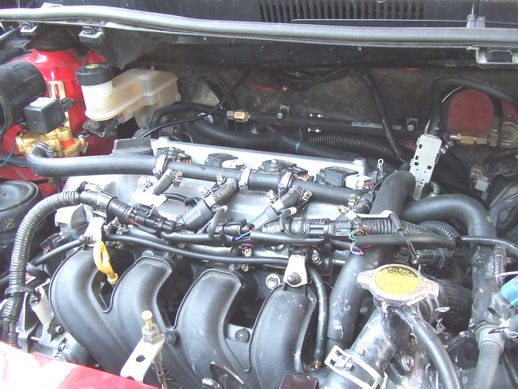

       นี่ครับ ตอนติดตั้งอุปกรณ์เสร็จ ตอนนี้ ยังไม่ปิดฝาเครื่องครับ
เพราะมีแต่พรรคพวกขอดูกัน ไว้เบื่อๆ แล้วค่อยครอบอีกที
