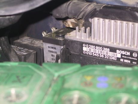

ได้ลองถอดฟิวส์ที่หัวของรีเลย์โอเวอร์โหลดออกแล้ว
ปรากฏว่า
ชอบมากเลยครับ
ดีกว่าเดิมมาก+ไม่ได้ติดกล่องตัดk-jet...ในเรื่องรอบเดินเบา
ดีกว่าติดกล่องตัดk-jet(ในเรื่องรอบเดินเบา..ส่วนการลดน้ำมันหายยังบอกผลไม่ได้ครับ)
แต่มีปัญหาสตาร์ทยากกว่าเดิมมากครับโดยเฉพาะตอนเครื่องเย็น
ตอนนี้กำลังคิดว่าจะตัดที่จุดไหนดีน่ะครับโดยทำเป็นสวิทซ์แมนนวลมาที่คอนโซลครับ

ตอนนี้กำลังคิดว่าจะตัดที่จุดไหนดีน่ะครับโดยทำเป็นสวิทซ์แมนนวลมาที่คอนโซลครับ .....ดูผังวงกรไฟที่ข้างตัวรีเลย์ ของผมสีชมพู น่าจะใช้รีเลย์บ๊อส 5 ขา ช่วยด้วย

       ขอโชว์รูป ตัวรีเลย์โอเวอร์โหลดของ 190E ครับ
