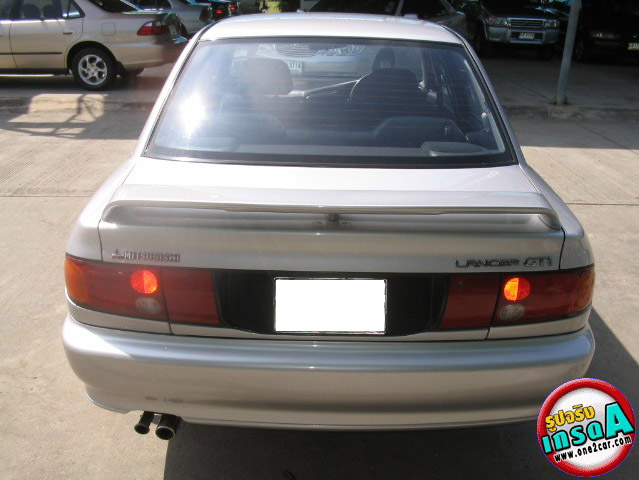

       เหยียบรอบสูง ลดจะสะดุดดังปัง!ในห้องเครื่องเกิดจากอะไร แถมเวลารถติดนานๆรอบเดินเบาเรื่อยๆ อยู่ดีๆก็ดับไปเลย เกิดจากอะไรครับ รบกวนผู้ที่ทราบด้วยครับ ขอบคุณครับ พอดีมือใหม่เพิ่งไปติดมา
รายละเอียด
เครื่อง 4G93 DOHC ติดแบบ MIX ครับ

       เปิดให้กระโปรงเห็นหม้อ เห็นมิก หน่อยครับ
 จาก mcmananma
 จันทร์, 4/9/2549
14:46
58.137.65.10
       คือยืมรูปรถมาเฉยๆครับ ว่ารถรุ่นนี้ ขอบคุณครับ
