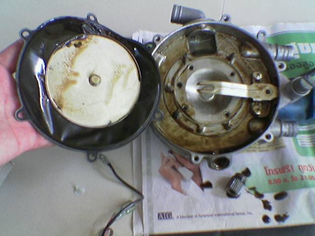

       คงมีคนเพิ่งติดแกสหลายท่าน สงสัยว่าขี้แกสมันคืออะไร เป็นยังไง ต้องถ่ายกันไหม เหมือนผมสมัยแรกๆก็เลยเอารื้อหม้อเล่นดู และเอารูปมาให้ดู เผื่อเพื่อนๆมือใหม่ๆ ... เป็นหม้อต้มAtikerที่ไม่ได้ติดกรองแกส ติดมาประมาณ 6 เดือนขับประมาณวันละ 100โล รูถ่ายขี้แกสมักจะอยู่ล่างๆหม้อต้ม เพราะขี้แกสเป็นของเหลวหนืด เหมือนน้ำมันเครื่องเก่าๆ มันก็จะไหลมารวมตัวกันตามแรงโน้มถ้วงโลก ท่านก็หมุนสกรูออกเลยครับ ไม่ต้องกลัว เพราะที่ผมดูมันไม่ได้ทีส่วนไหนที่ไปยุ่งกะส่วนอื่นๆของหม้อ มันก็เป็นจุกเปิดปิดธรรมดา แล้วก็หาอะไรมารองด้วยกันเลอะ ทางที่ดีก็ควรติดกรองแกสเพื่อช่วยยืดอายุหม้อต้ม

       พี่ต้องถ่ายตอนหม้อร้อนๆหรือเปล่า หรือหมุนจุกจะมีแก็สพุ้งออกมาหรือเปล่า ครับผมก็ atiker autoGas เหมือนกัน

       เป็นคำถามที่ดีครับ ไม่เคยถอดตอนร้อน ตอนที่มันเย็นก็ไหลได้ครับ ตอนที่ถอดเย็นจนไม่รู้จะเย็นยังไงแล้ว ก็ยังไหลครับหากระดาษรองแทบไม่ทัน

       ผมว่าแบบนี้ดีมั๊ยครับ
1.ใช้รถตามปกติถึงบ้านตอนเย็นแล้วจอดรถ
2.ปิดวาวล์ถังแก๊ส
3.หากระดาษหรือผ้าขี้ริ้วมารอง(กันเปื้อน)
4.เปิดจุกถ่ายขี้แก๊ส
5.ไปแปรงฟันนอน
6.ตื่นเช้ามาอาบน้ำแปรงฟันให้เรียบร้อยแล้วค่อยมาปิดจุกถ่ายขี้แก๊สเปิดวาวล์ถังแก๊สติดเครื่อง
7.เรียบร้อย
เปิดทิ้งไว้ทั้งคืนคงไหลออกหมดใส้หมดพุงแล้วแหละ
ปล.อย่าลืมเก็บกระดาษหรือผ้าขี้ริ้วด้วยละเดี๋ยวภรรเมียจะด่าเอา(อิอิ)

       กรองแก๊สราคาเท่าไรครับ แล้วที่หมุนออกอยู่ตรงไหนชี้หน่อยพี่

       กรองแกสที่หม้อต้มไม่มีครับ ก็เลยชี้ไม่ได้ ราคาที่ผมซื้อของAtiker 1,200บาท แต่ผมว่าผมโดนฟันแน่ๆ(ซื้อที่อู่แถวลาดปลาเค้าที่มีช่างเทวดา แต่ไม่ได้ติดเพราะหาสายไฟไปเปิดติ๊กแกสไม่เจอ)
ตอนหลังมาใช้ของMagic ราคา ประมาณ500 เศษๆ
