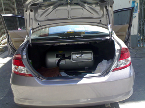

       ด้านท้ายรุ่นนี้มันใหญ่สะใจจริง เหลือที่เพียบ

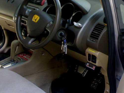

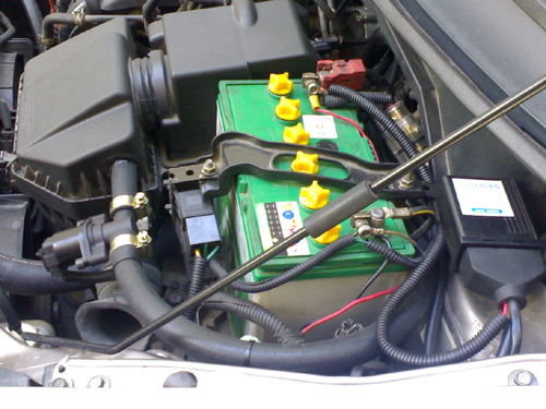

       ออโต้เชนจ์ ดิจิตอลของพี่นพเค้า ผมชอบน่ะฟังชันก์เยอะดี แต่ วายริ่งเพียบ

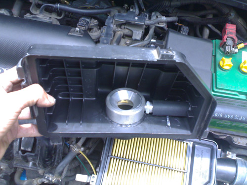

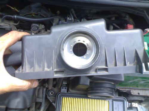

       มิกซ์หัวเตาแก๊สกลึงเพิ่มนิดหน่อยเพื่อยัดเข้าไว้ในกรอง

       ด้านในอีกรูป
ตัวนี้รูใน ผมใช้แค่ 25 มิล

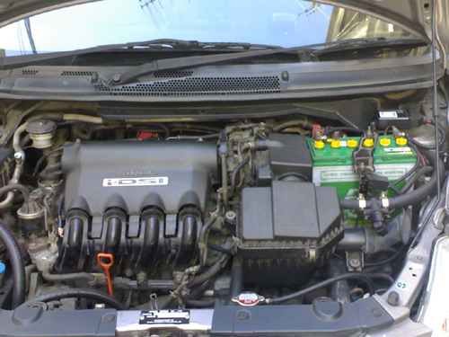

       งานเสร็จสิ้น 1
 จาก Eddy
 อาทิตย์, 3/9/2549
23:27
58.9.145.107
       งานเสร็จสิ้น 2

       ระบบและอุปกรณที่ติดตั้ง
----- ถัง เมท ซุปเปอร์ 60 ลิตร+หม้ออาร์ติเกอร์+มิกซ์หัวเตาแก๊สฝังกรอง+แลมด้าออโต้แก๊ส+กล่องหลอกโอทู+ออโต้เชนจ์ดิจิตอล
หลังการติดตั้ง
------รอบเดินเบา+เดินสูงดี เสต็ปกวาดได้ตลอด แต่ใส่เกียร์ถอยหลังแล้วมีอาการสั่น ตัวนี้แก้ไขโดยการจูบรอบเดินเบาให้หนาขึ้นอีกนิดนึง.....หายแล่ว
------ไฟเอ็นจิ้นโชว์.....แก้โดยเอาพัลส์หลอกตัวหน้า เอาค่านิ่งหลอกตัวหลัง ดับสนิท.....ถ้าค่านิ่งๆอย่างเดียวเอาม่ะอยู่......รุ่นนี้ม่ะต้องหลอกหัวฉีด

 จาก kang
 พฤหัสบดี, 7/9/2549
01:38
203.147.13.27
       หลังจากที่ใช้งานได้อาทิตย์กว่าๆ ตอนนี้ใช้งานได้ดีไม่มีปัญหาอะไร รอบเดินเบาได้ใกล้เคียงกับน้ำมัน ถอยหลังไม่สะดุด แล้วก็ไฟเจ้าปัญหา(ไฟเอ็นจิ้น)ก็ไม่โชว์มาให้เห็น ผมใช้วิ่งนอกเมืองเป็นส่วนใหญ่นะตอนนี้คิดได้ประมาณ 0.9บาท/ก.ม.ความเร็วที่ใช้ประมาณ110-120km/h ครับ
